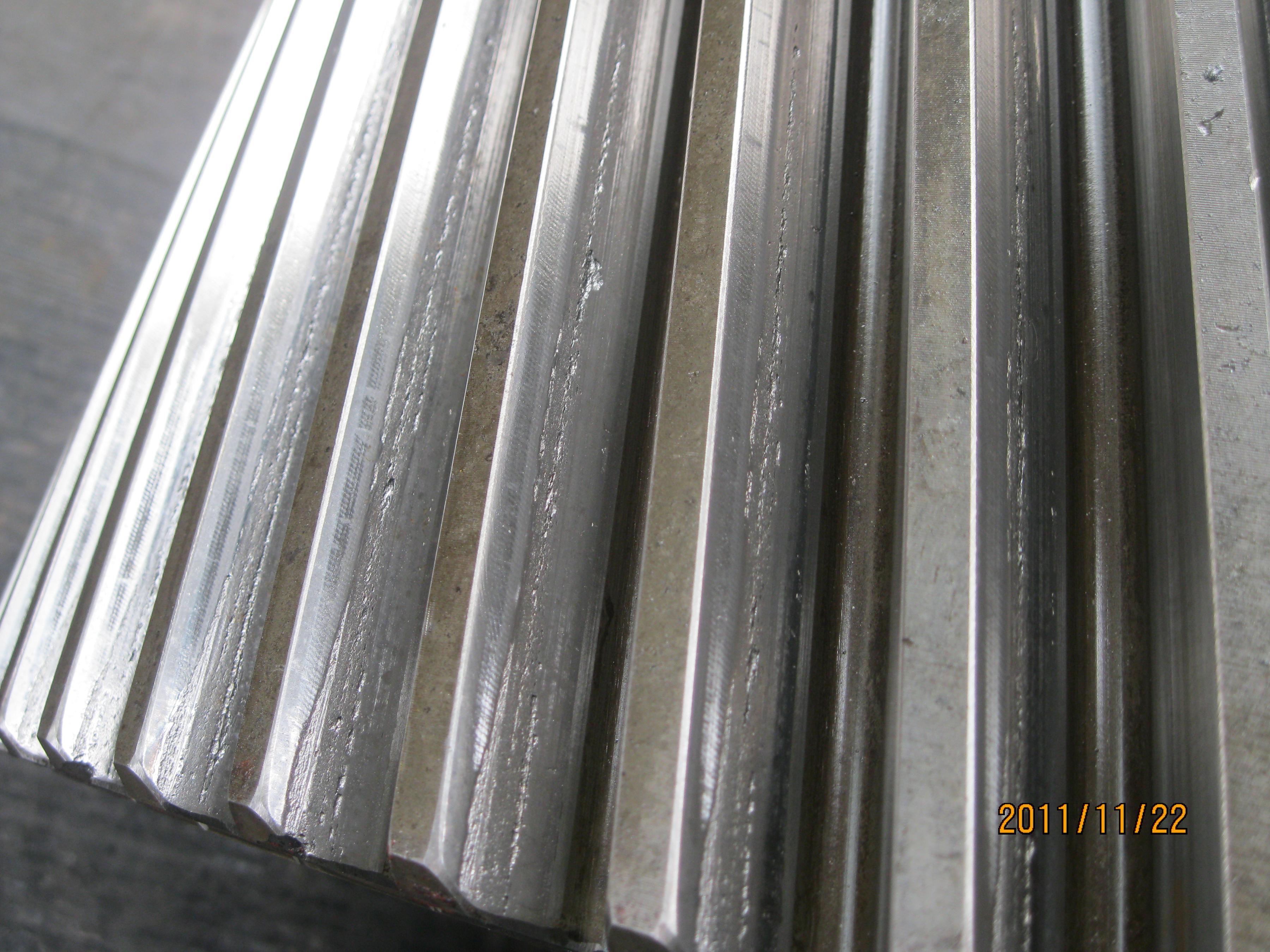

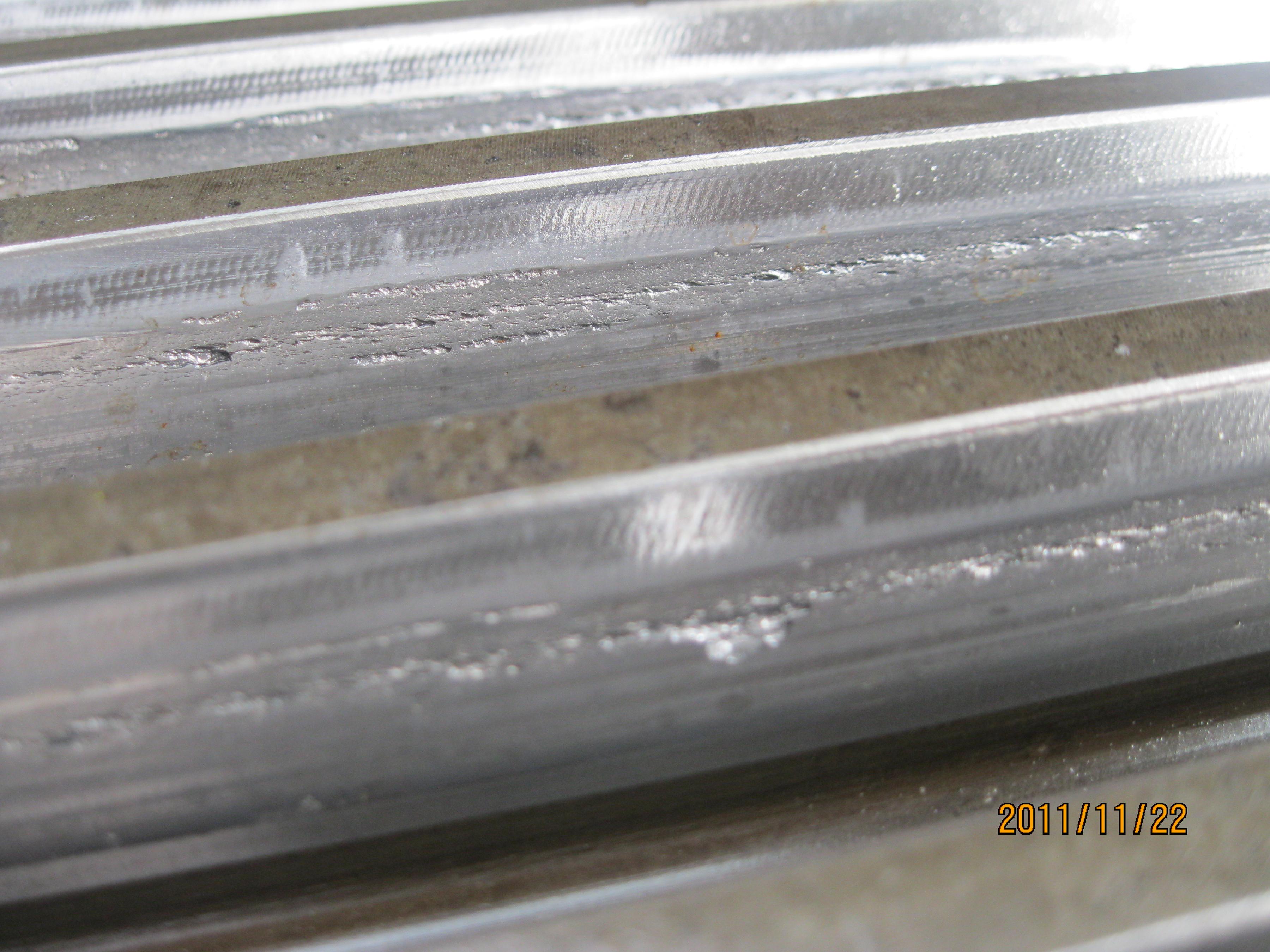

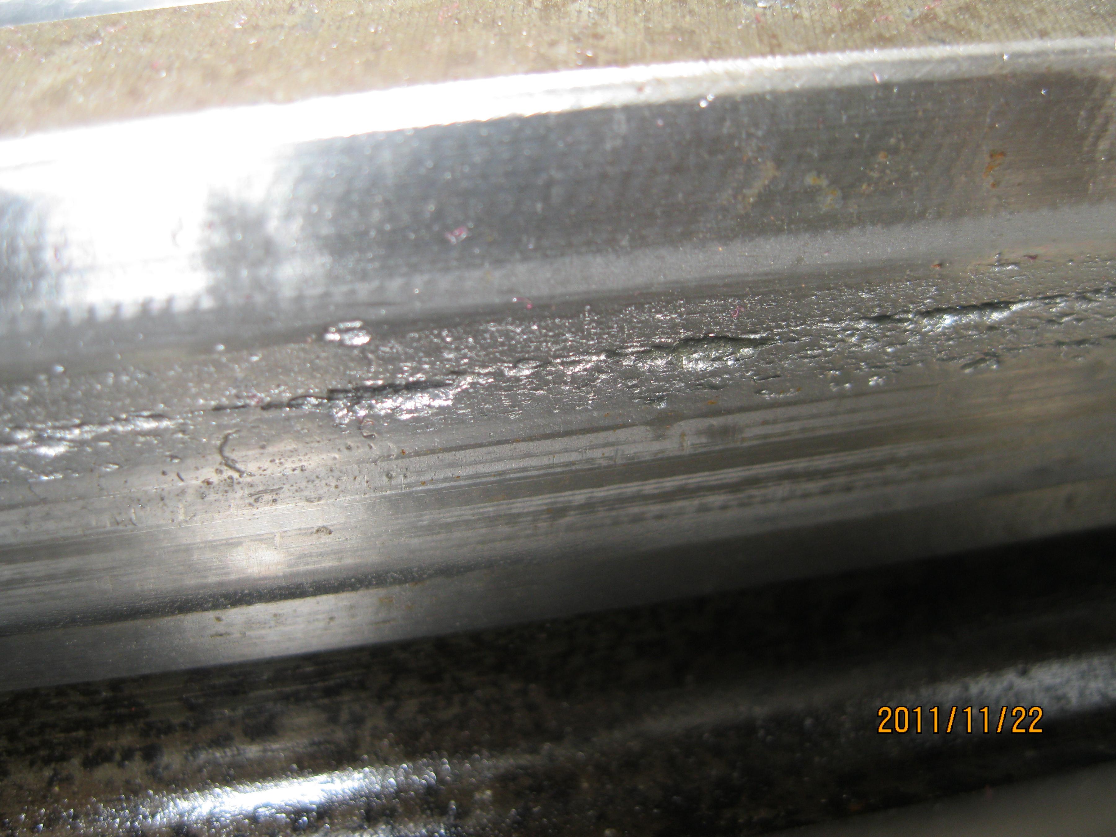

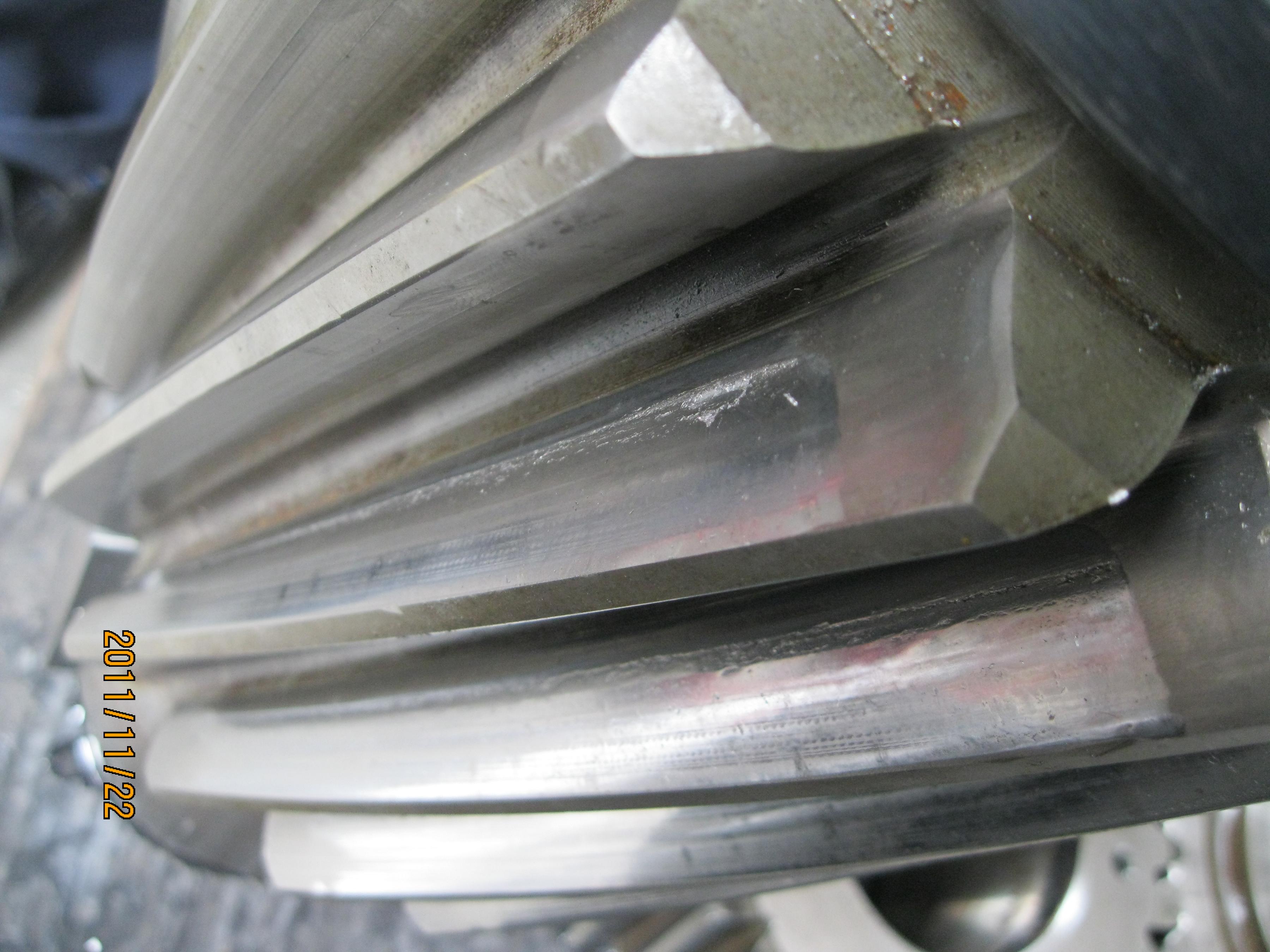

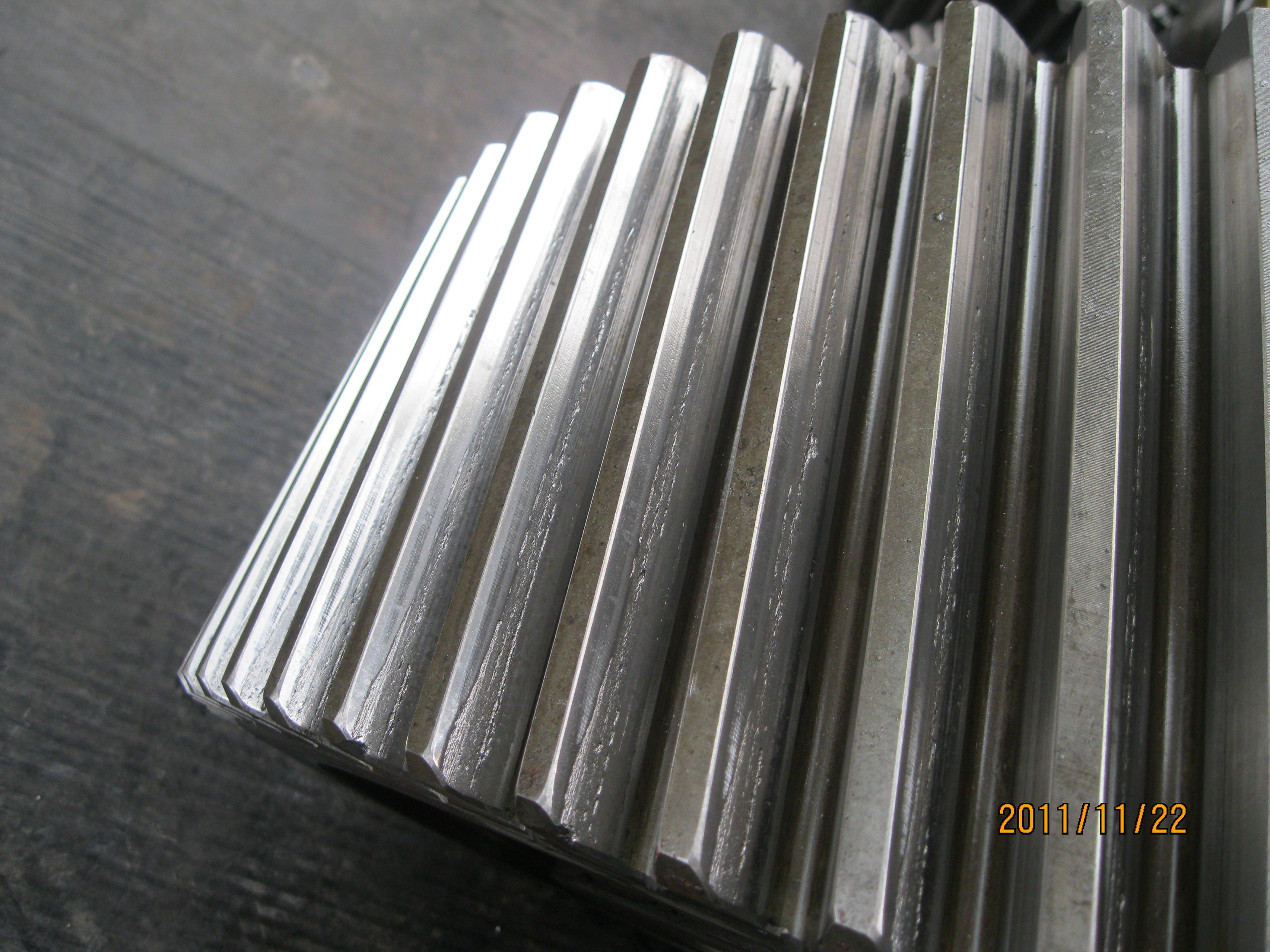

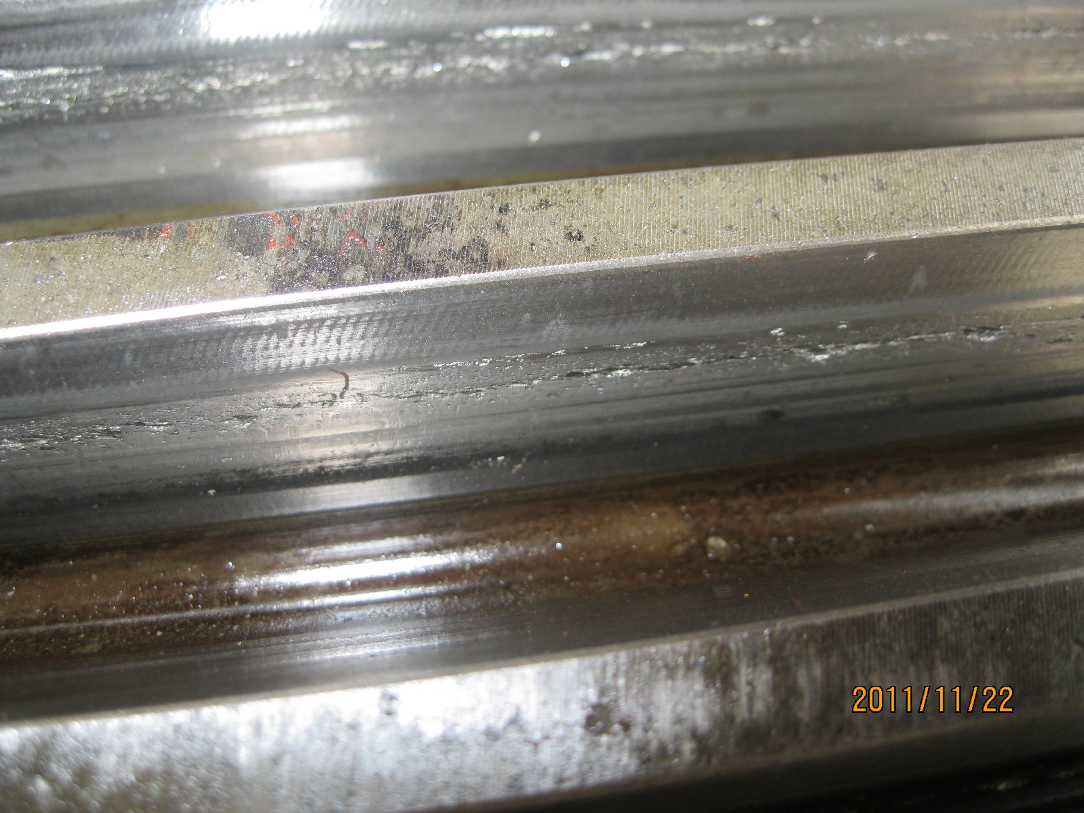

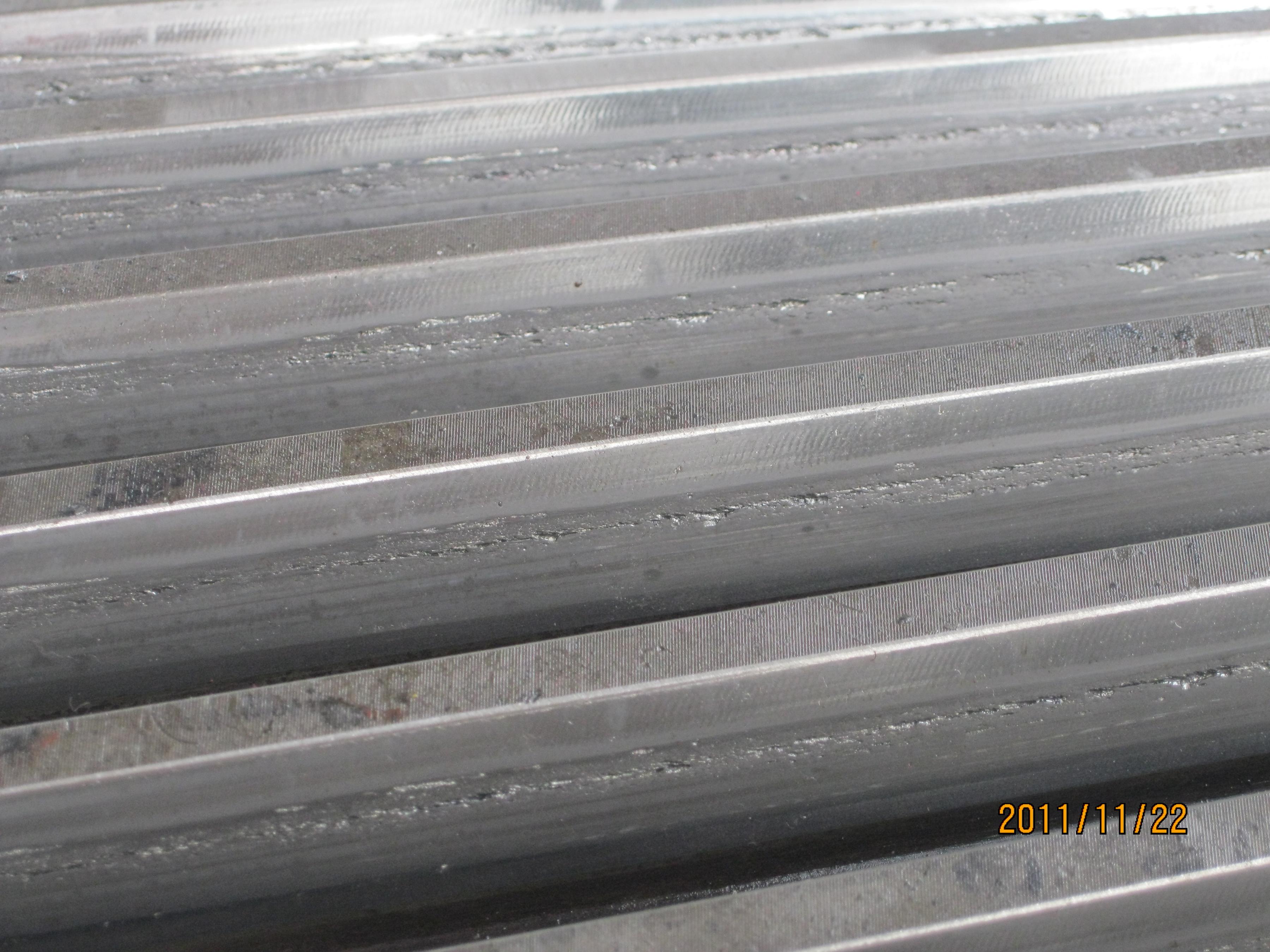

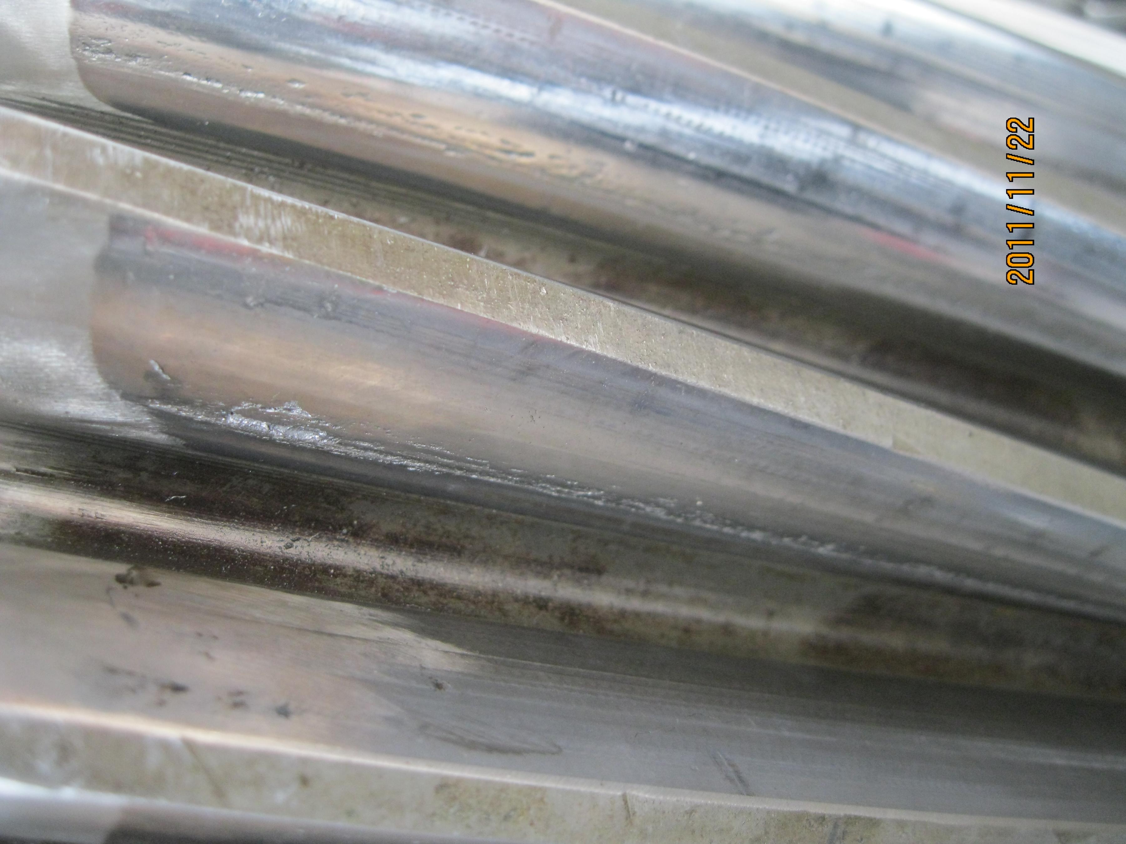

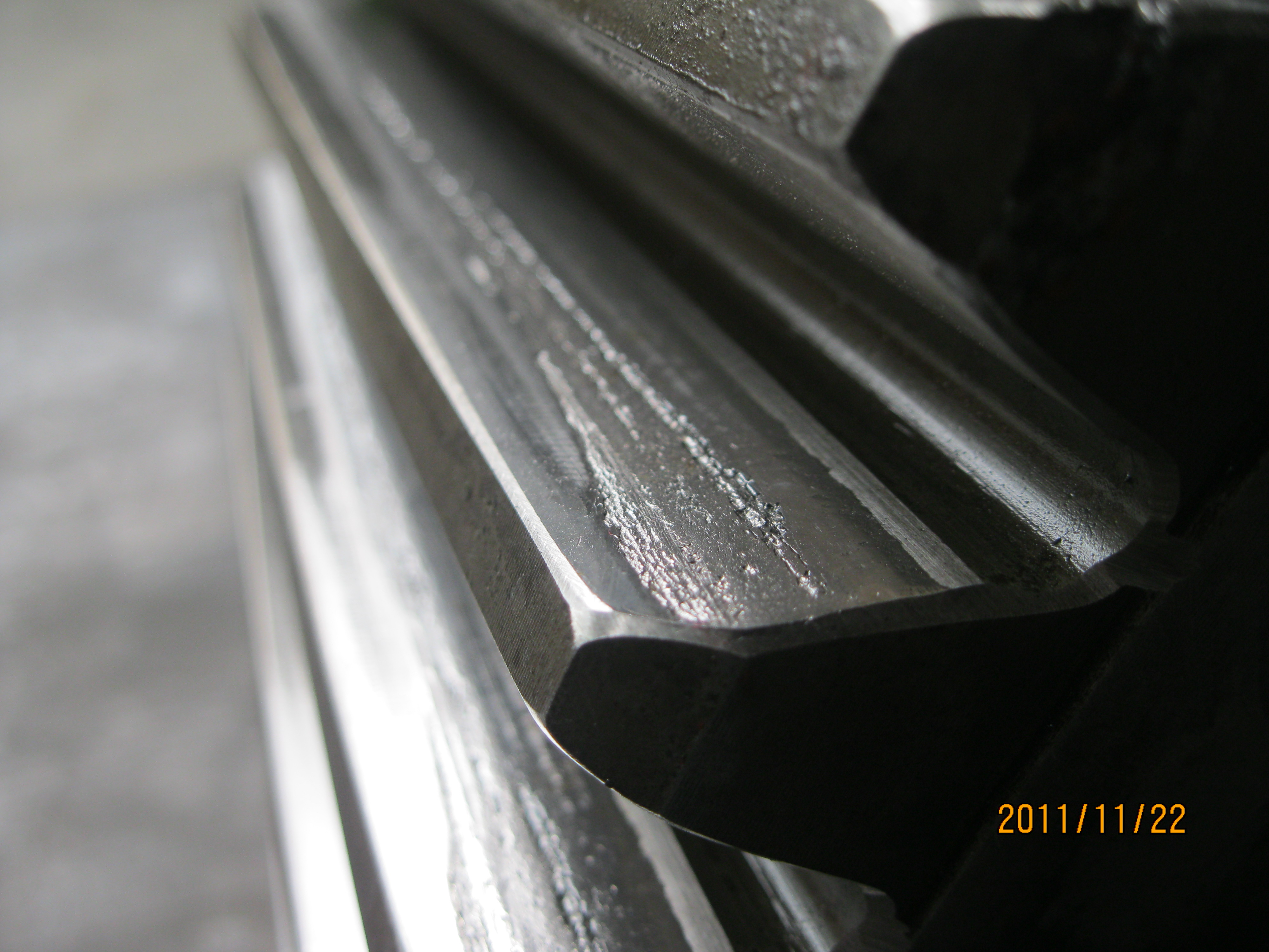

齿轮损伤的原因有哪些?请看下面的图片,齿轮的齿面硬度是61HRC,该对齿轮是减速机的低速级,有10个模数,只使用了1个月还不到,就损坏成图片所示的样子,大家帮忙看看是由于什么原因造成的。谢谢!

发表于 2011-11-22 20:48 | 显示全部楼层
较典型的胶合损坏,与负载大小,用油,设计的参数,选材及相应的热处理等都有关系,得把使用的情况仔细说明才能具体地提出解决的办法。
 楼主| 发表于 2011-11-22 21:47 | 显示全部楼层
减速机实际负载是70000Nm,参数明天到公司看看在发过来,渗碳淬火,齿面硬度61HRC,材料20CrMnTi,是用在塑料挤出机上的,测绘国外的减速机,国外减速机的低速级是9模,我们把齿宽加宽,模数加大,但是使用不到一月,就磨损成程现在这个样子了。

 楼主| 发表于 2011-11-22 22:06 | 显示全部楼层
顺便在说一下,由于是用在挤出机上的,所以只是单方向的齿轮齿面受载。

发表于 2011-11-23 12:14 | 显示全部楼层
齿轮齿面材料有较大面积和深度的片蚀剥落损伤,随着裂纹的碎裂脱落有的已经形成蚀坑。
此状况应是受到周期性变化的接触应力作用,超过一定值时,就会在齿面上产生微小的疲劳
裂纹,再不断的扩展延伸,最终使小块金属脱落,形成不同不同形状的小凹坑。这类损伤属
于疲劳损伤,不属于磨损。从以下这两张图上可以明显看出:

发表于 2011-11-23 12:36 | 显示全部楼层
建议应从以下几个方面找出原因:
1、重新计算齿轮的承载能力。
2、齿轮加工工艺是否符合要求。
(如材料是否锻打和正火处理、渗碳淬火渗层深度,心部硬度等。)
3、用油和齿轮运转润滑的状况。
发表于 2011-11-23 13:17 | 显示全部楼层
请注意一下几个问题:
1、几台在使用中?几台出了这样的问题?材料、热处理是否为同一批次?
2、轮齿有没有断裂的?损伤那么严重居然没有断裂的?
3、增大模数后,齿数减少没有?
4、那是行星轮?还是太阳轮?
5、使用系数是按多少计算的?
