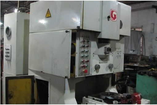

插花键问题
发表于 2011-11-11 05:32 | 显示全部楼层
出现这种情况公法线与跨棒距是有变化的。
发表于 2011-11-11 07:49 | 显示全部楼层
这个不好做吧
发表于 2011-11-11 19:25 | 显示全部楼层
这个不难做的,只要有这样的插齿机就可以做。
发表于 2011-11-17 16:09 | 显示全部楼层
这是故意这样加工的,汽车变速器与同步器接确的倒锥齿,用插齿机插和滚齿机滚,但要能搬角度的长江机床
