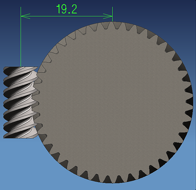

斜齿轮跟渐开线蜗杆啮合,要慎用手册上的蜗杆公式。
比如,M=0.7,大家都是按蜗杆的轴向模数、斜齿轮的端面模数来计算的。这样,斜齿轮的法向模数就=0.6490286982,没有通用滚刀,很不方便。
所以,一般情况下,斜齿轮跟渐开线蜗杆啮合要取法向模数为标准值。
先来按楼主的计算方法看看。
未变位a没问题:

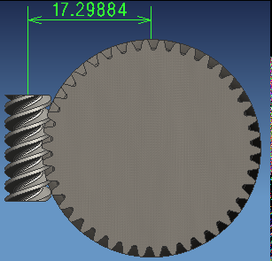

但按照齿轮端面变位系数2.715941148,斜齿轮已经不象样了:
发表于 2008-12-20 15:30 | 显示全部楼层
推荐楼主模数蜗杆的计算:
Mn=0.7(轴向模数M=0.7/cos(22))
蜗杆法向变位系数Xwn=0.2142857143
齿轮法向变位系数Xgn=0.5611703355
蜗杆分度圆取整Dwp=5.6
蜗杆螺旋升角及齿轮螺旋角=22.02431284
算得:
蜗杆外径=7.3
齿轮外径=33.9
中心距=19.2
