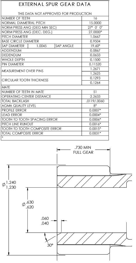

齿顶高系数顶隙系数的反求计算。
发表于 2008-12-17 12:52 | 显示全部楼层
RE: 齿顶高系数顶隙系数的反求计算。
有可能压力角比较大,如25度,或27度 x=0,ha*=1,c*=0.6 至于齿厚0.508 < 0.5498, 可能是考虑齿轮侧隙。
如图,是25度压力角
美国图纸也是类似。根据齿高推算的齿廓系数及变位系数,经计算与齿厚不等。

DIN  这个标准 hf* =1.57
