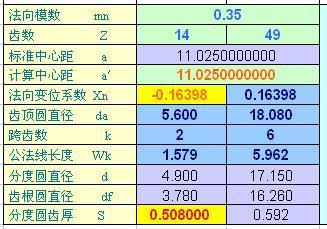

发表于 2008-12-15 14:00 | 显示全部楼层
看看我算的对不?
齿顶高系数=1.16398 ;
   顶隙系数=0.27204 ;
   变位系数=-0.16398
发表于 2008-12-15 14:15 | 显示全部楼层
推算过程:
1、根据齿厚的计算公式可以推出变位系数。
    (因为公式里就变位系数是未知数)
2、根据已知的模数、齿数、中心距,可以推出端面齿顶高减低系数为0。
3、根据齿顶圆直径的计算公式,加上第2步推出的端面齿顶高减低系数为0,可以推出齿顶高系数。
4、根据齿根圆直径的计算公式,再加上第1步所算出的变位系数,可以推出齿顶高系数与顶隙系数之和。
5、结合第3步、第4步的计算结果,可以算出顶隙系数。
发表于 2008-12-15 19:50 | 显示全部楼层
根据齿厚计算,变位系数确为楼上的-0.16398。
小轮负变位,因该不合理吧?

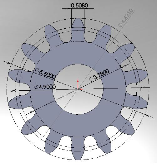

还有齿根也太小了,有效渐开线起始圆直径为4.6左右,齿根再小,也是没用的。除非是非渐开线齿形。
小轮负变位,因该不合理吧?
woodee 发表于 2008-12-15 19:50
woodee说得对,真正设计时,确实不合理,一般小齿轮正变位,大齿轮负变位比较合理。
发表于 2008-12-16 10:30 | 显示全部楼层
齿形不合理。如图,刀具齿顶圆角ρ*=0.3
