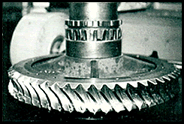

说说常用滚齿机:蜗轮一般来说是不搭差动挂轮的(也就意味着不需要走刀)!
不过质数齿蜗轮是可以搭差动挂轮的,计算时如滚质数直齿轮,需要固定的走刀才能算出差动挂轮。当然加工的时候就应该使用走刀。无非是需要把机床轴向进给断开就可以啦。我记得有些操作说明书上应该有啊!
发表于 2011-11-5 20:42 | 显示全部楼层
一般上单头蜗杆就用单头滚刀,双则用双,三则用三,最好滚刀是切顶的,蜗杆方向和滚刀一样,这样成品应该就很满意了吧,再不然就得用蜗轮专用的滚齿机了吧,无需差动挂轮吧
