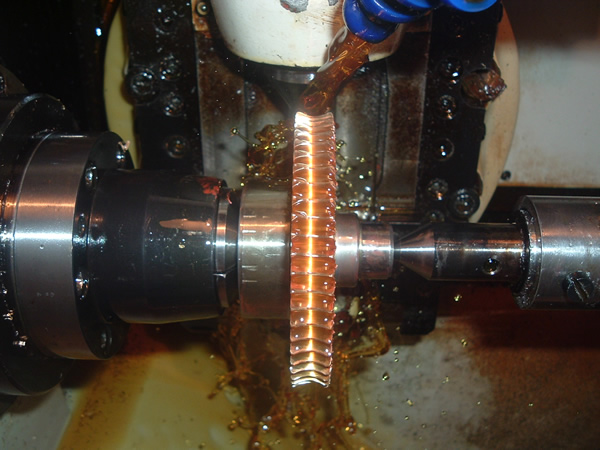

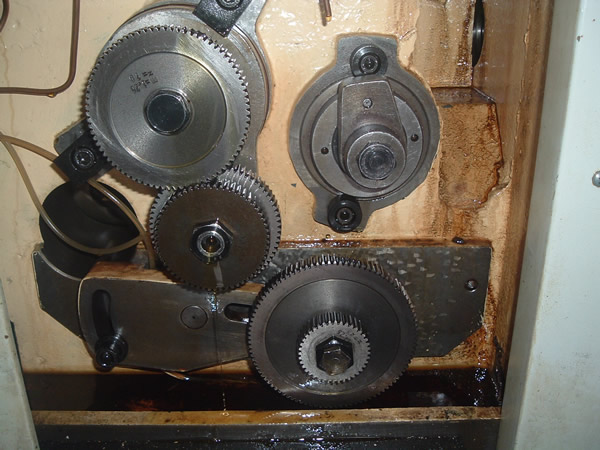

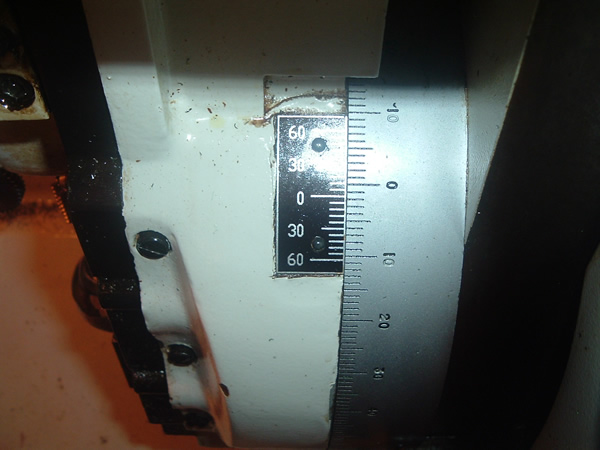

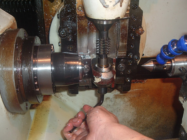

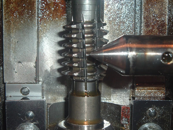

呵呵,发几个图片。
发表于 2008-12-15 09:08 | 显示全部楼层
16# admin
取人之长,补己之短,楼主的理论和图片让我受益匪浅。这样才有说服力吗?顶了!!!
