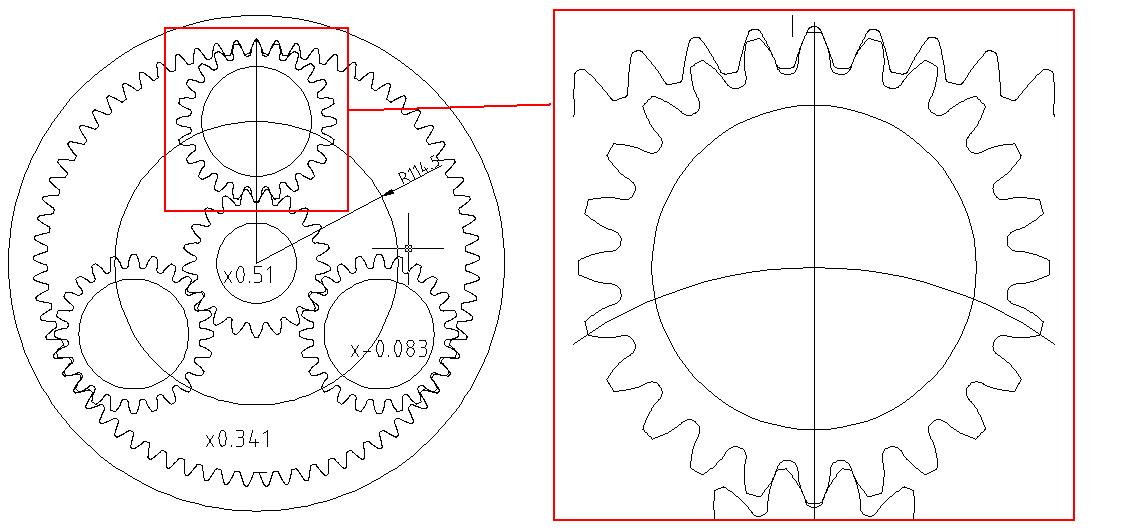

第三级  21-24-69  mn=5
为了节省, 将第三级内齿同第二级定为相同, 适当调节参数 。
发表于 2008-12-5 21:23 | 显示全部楼层
1-2-3  级, 都是按照公称齿厚(即无侧隙的), 这样才可以更好地检测参数的正确性 。
将来实际图纸给多大侧隙, 由设计者按照实际工作要求确定 。

 楼主| 发表于 2008-12-6 21:27 | 显示全部楼层
回复 4# 阿懵 的帖子
您好!您帮忙算的一级减速的参数中,太阳轮的变位系数比较小,滚齿时肯定会产生根切现象,这个应如何解决呢?
 楼主| 发表于 2008-12-6 21:38 | 显示全部楼层
回复 14# pzc970526 的帖子
现在这组数据中,一级好像内齿轮齿根过渡线与小齿轮齿顶会产生干涉,同时小齿轮齿根过渡线与内齿轮齿顶也会干涉。
