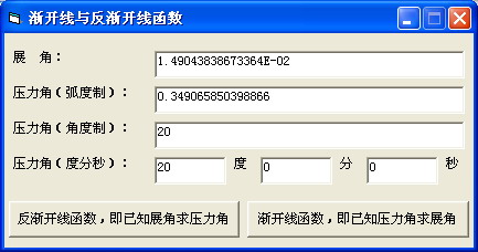

大家这么支持,再上一个小软件,也很好用,主要用于求渐开线函数、反渐开线函数,有如下功能:
1)求渐开线函数值、反渐开线函数值;
2)只要在任何输入框输入,其它框会随动输出(那两个按钮是配像的);
3)同时也实现角度制、弧度制的转化;
自己试试吧,还是比较方便的。

发表于 2009-11-13 12:51 | 显示全部楼层
高手啊!谢谢分享这么多好东东!
