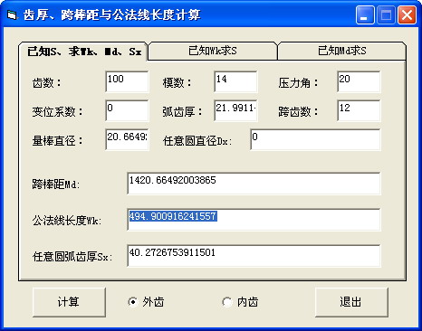

公法线与跨棒距都是控制齿厚的,可以先由这两者求出齿厚、再转换,大家查一查《齿轮手册》都有这两个公式,或者编个小软件,方便计算。
跨棒距与公法线长度.rar (12.21 KB, 下载次数: 938)
发表于 2009-10-30 19:16 | 显示全部楼层
4楼的软件很不错。
发表于 2009-10-31 08:20 | 显示全部楼层
这个软件很实用,谢谢!

谢谢,软件使用如有疑问可以提出。
