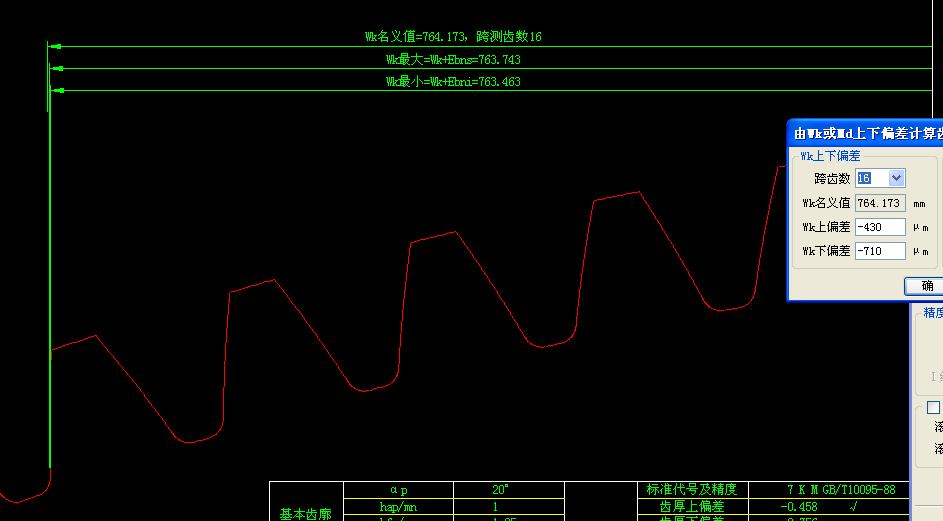

用WK 控制齿厚 , 德国 用 Asne /  Asni  ,相当于 ISO  Esns  / Esni 。
计算一下  WK(16) ===〉 764.173  (— 0.433  / — 0.713 )就符合 763.6  ± 0.14 了 。
对于这个齿轮, 大致相当于 DIN3967-1978    " bc27"

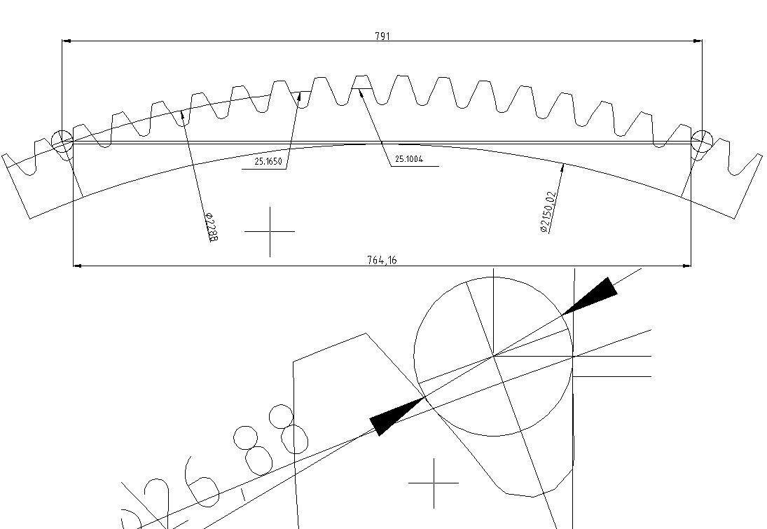

准确的绘制了一次 。齿厚 25.1004  ; 齿槽 25.1650  ;  齿厚减小了 0.032 (已经绘制完毕就算了)
其他尺寸如图 。

这是维斯塔斯的产品,W16=763.6土0.14,该公司认可的公法线测量仪器就是带量球(26.88=1.68*16)的数显公法线千分尺。

两者之间是有联系的,和齿轮齿厚有关。外齿轮齿厚越薄,公法线和跨棒距相对会小。
