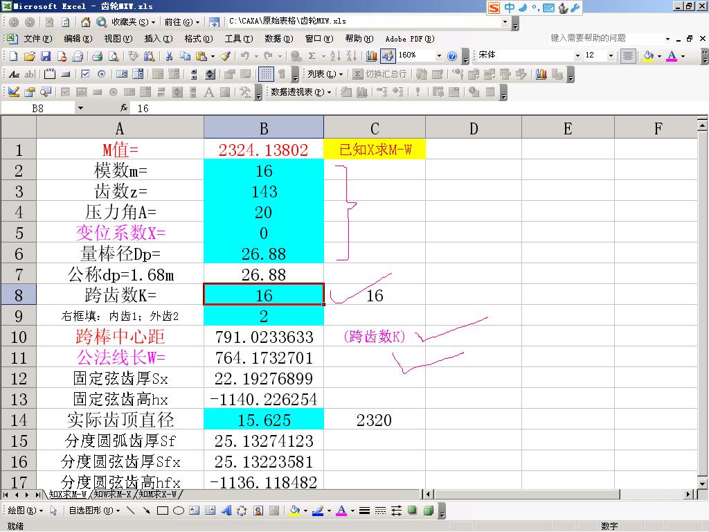

发表于 2008-11-15 09:02 | 显示全部楼层
公法线不对:如果x=0,那么跨棒中心距是:791.023,公法线长度:764.1733
用附件的小程序可以直接计算出来。

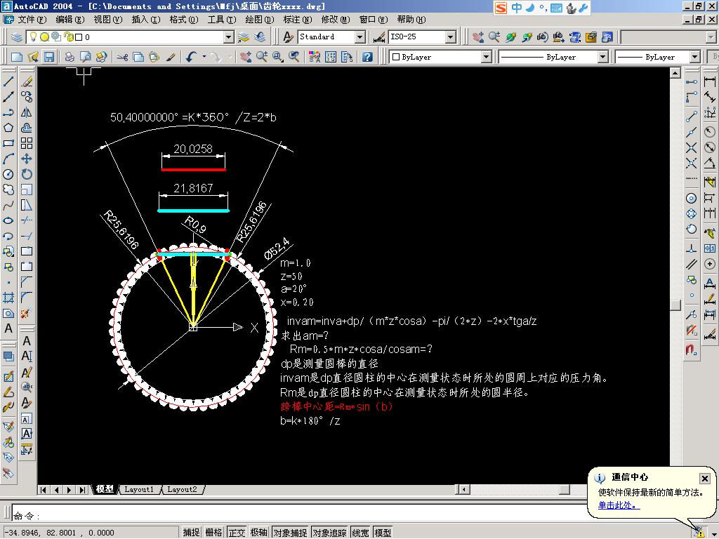

发表于 2008-11-15 09:20 | 显示全部楼层
具体计算方法可以参照附件的说明自己体会一下吧!!
[ 本帖最后由 阿懵 于 2008-11-15 09:52 编辑 ]
齿轮xxxx.rar
42.37 KB, 下载次数: 81, 下载积分: 齿轮币 -2 枚

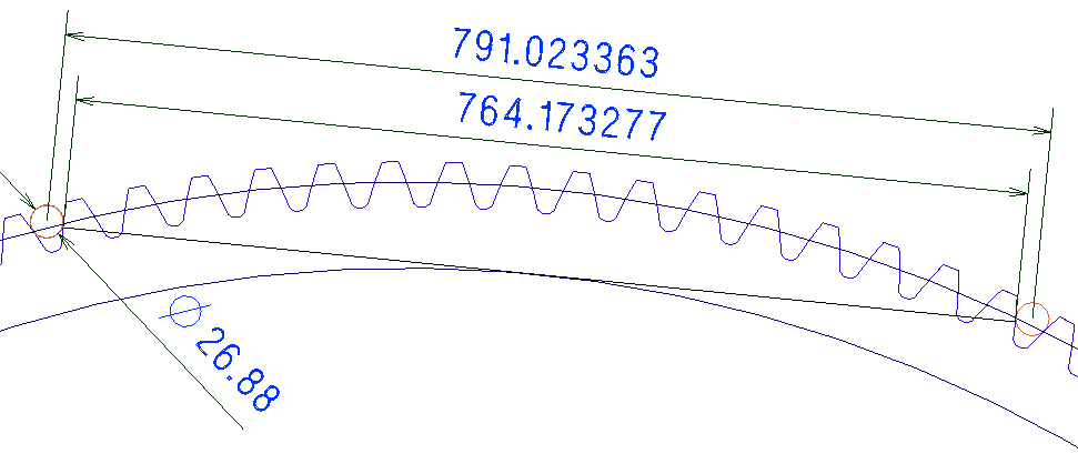

发表于 2008-11-16 22:27 | 显示全部楼层
“跨棒距”:
但公法线不对,应该是:764.173277
