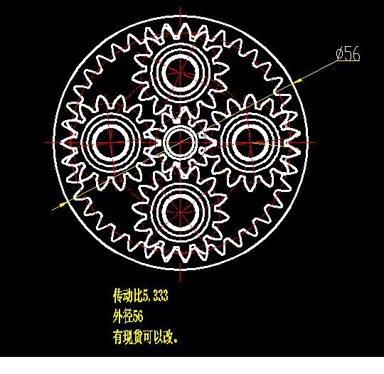

发表于 2008-10-27 11:19 | 显示全部楼层
我有现货可以改制一下满足你的要求QQ:412289472
传动比5.333,最大承载扭矩100牛米,不知是否合你用?
如果你想自己设计有对行星传动和齿轮不太熟悉的话,建议你还是向niuershiye斑竹求助,他有专家系统。
