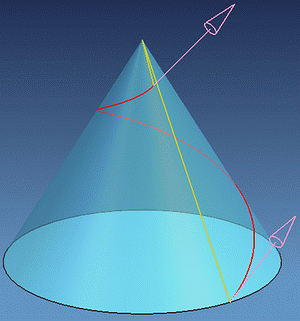

俺花了点时间,做出了圆锥上的等螺旋角螺线了:
