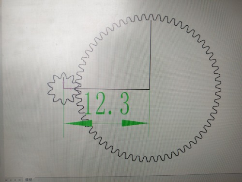

楼主: jjmcool
我有个很头疼的问题?在线等

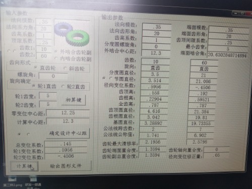

在平行轴设计的过程中,按设计手册提供的计算,可以计算出总变位系数,然后进行变位系数合理的分配,但很多企业是从基本的中心距计算后,再把中心距加大,以求得有适当的间隙,这是一种非主流的设计方法,产生的最大可能是减小的重合度,毕竟在增加中心距的过程中,牺牲了齿顶外圆的增加,所以重合度减小了。
发表于 2020-5-29 17:16 | 显示全部楼层
最好小齿轮为金属材料的。大齿轮允许的话+1或-1个齿。如侧隙要求高很难,高分子材料尺寸不是很稳定的

本题所述,我给出如下的分配办法:
发表于 2020-6-2 10:37 来自手机 | 显示全部楼层
分配原则,没有“负的滑移率”,总最大滑移率的和为最小,少齿数齿轮的最大滑移率小于大齿轮的最大滑移率。涉及到的是齿高变动系数,端面重合度较大,尽可能增加小轮的强度。

二维齿形图
发表于 2021-12-13 15:27 | 显示全部楼层
齿顶厚度太小会不会有影响
