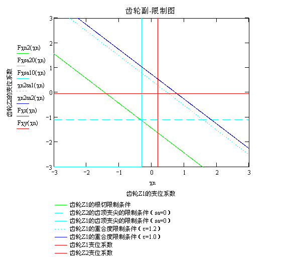

发表于 2008-8-8 14:25 | 显示全部楼层
1> 按照常规, 总变位 0.145027  。 按DIN 3992 合理分配 小齿 x1≈0.28   x2 = 0.145027-x1= -0.134473 .
    选择较大侧隙,例如 GB2363-90 的 d  , 也可以按照材料特性自己定义 。
2〉 不需要拉大中心距 。
3〉小齿轮虽然存在一些根切 , 对啮合没有太大影响。 进啮点处0.0059 没有渐开线 。
     齿厚按照 -0.03 考虑, 用 0.15 线丝切割模具型腔,还可以走丝不干涉。
4〉PA66   按照 1.35%  考虑收缩 , 也可以按实际修改。

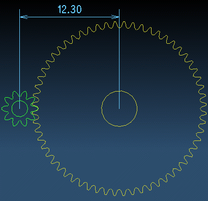

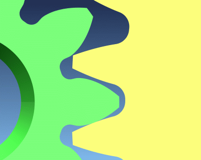

发表于 2008-8-8 19:51 | 显示全部楼层
哦,一年多前的问题。
试着做一下:
适当调参数,小齿轮径向、切向正变位,大齿轮反之。
得到图线如下,还没加收缩率。
注意要用线切割加工,因为齿根过渡曲线无法用滚刀加工出来。
dwg文件供参考。
10~60.rar (31.12 KB, 下载次数: 113)

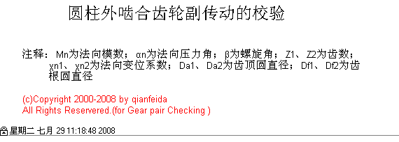

发表于 2008-8-28 11:46 | 显示全部楼层
齿轮副的校验:)
