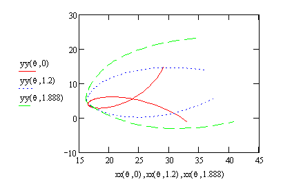

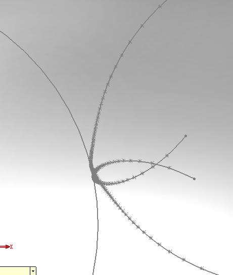

 楼主| 发表于 2008-10-4 16:20 | 显示全部楼层
回复 8# woodee 的帖子
附上我写的VBA代码
在刀具顶圆半径=0时,曲线正确
在刀具顶圆半径=0.38*mn时,曲线不正确,但是在找不出毛病在那里。
请woodee帮忙指正。多谢。

发表于 2008-10-4 19:01 | 显示全部楼层
登录/注册后可看大图
woodee版主的推导好像是还有点问题的:)
