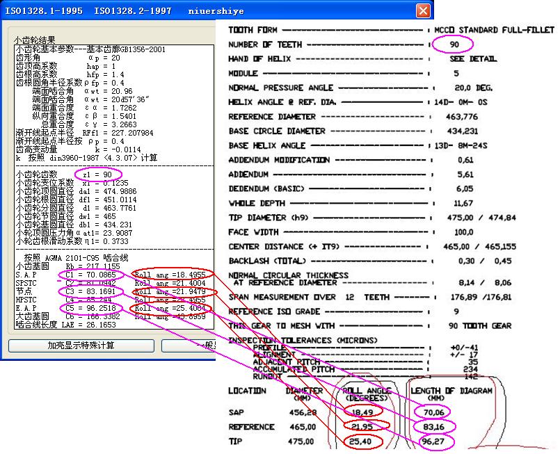

求助 图纸上的疑问
发表于 2008-10-1 21:11 | 显示全部楼层
按照 AGMA 913 , AGMA2101 相关规定的计算
加入下面计算中 。
得出结果与图纸完全一致 !

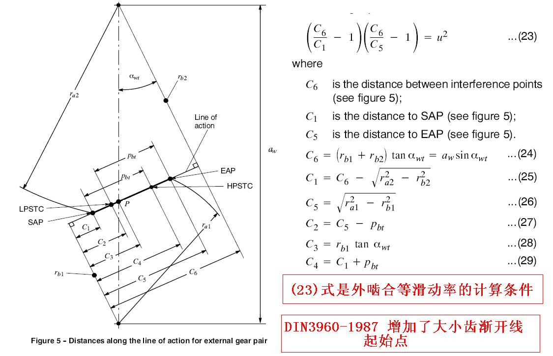

发表于 2008-10-2 09:41 | 显示全部楼层
AGMA 913的计算公式。

发表于 2008-10-10 22:24 | 显示全部楼层
还真没见过这样的计算。这个参数起什么作用?

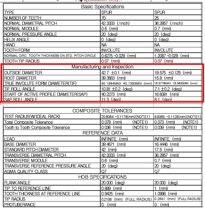

发表于 2008-10-10 23:13 | 显示全部楼层
国外正规图纸一般都给出 这些参数的 。
 楼主| 发表于 2008-10-13 15:19 | 显示全部楼层
很详细,太感谢了!还要琢磨一下。

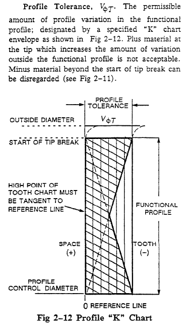

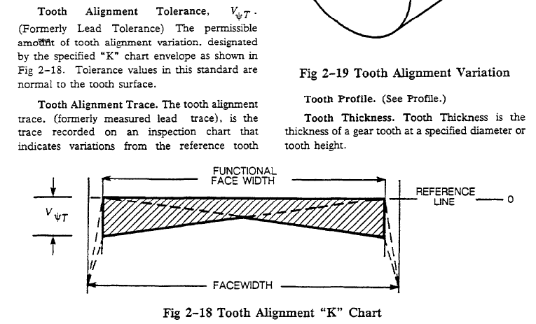

发表于 2008-11-3 09:27 | 显示全部楼层
德国人发明的玩意,人家测量时就做个K型图的纸框框套测量出来的螺旋线和齿廓公差线就行了,很是方便检验。

发表于 2010-3-9 09:27 | 显示全部楼层
楼主能否翻译一下  所圈英文的含义?
