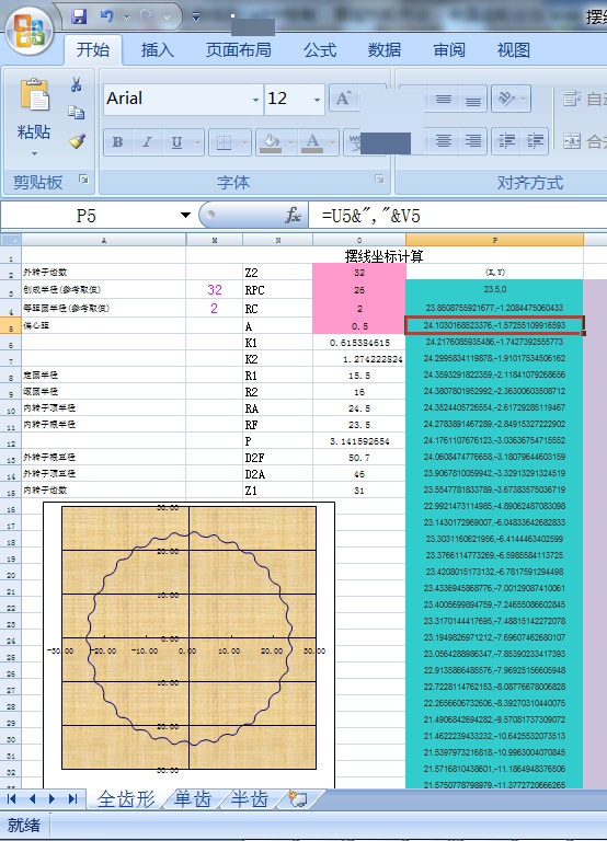

摆线轮齿形曲线在cad中绘制

你好,我在试用过程中发现“外转子根圆直径、外转子顶圆直径与实际不相符”。内转子摆线比较好,点数可以增加吗?

Excel 里面各符号的意义  能否给个简图  期待 谢谢
 楼主| 发表于 2012-1-30 11:49 | 显示全部楼层
现在我将摆线转子曲线的点数取多了,但是仅仅限于半个齿,可以在cad2009里面将半个齿形曲线镜像后再阵列,最后用“合并”命令将每段独立的曲线连接成一整条曲线就可以了。
“等距圆半径”是外转子的内齿圆弧半径;
“创成圆半径”是指生成外转子的内齿全部圆弧的圆心分布圆半径;
还有不清楚的地方只能去看看设计手册的“摆线针轮减速器”部分的内容了!
摆线计算7.xls (755.5 KB, 下载次数: 356)
