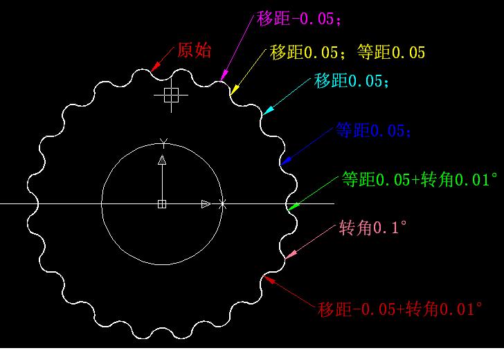

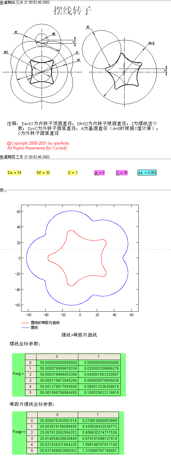

摆线轮齿形曲线在cad中绘制,用于摆线齿轮的设计,如摆线油泵内转子齿形,摆线针轮减速机的内转子曲线设计等等

请问楼主给出的计算程序算出来的坐标是理论廓形还是实际廓形?
 楼主| 发表于 2008-9-8 08:34 | 显示全部楼层
理论齿廓,要想要设计时的齿廓,只要给出偏移(间隙)(cad中的偏移命令)

按照绘制的齿廓直接画出内、外转子的零间隙啮合状态,一般转子的制作工艺现在流行粉末冶金,绘制的内转子齿廓曲线经过偏移,放大,可以生成线切割程序,用于加工模具。

我现在又讲方程重新整理,现在可以按照常规的移距修形、等距修形和转角修形来进行绘制不同的曲线对比,这样的曲线可直接用于轮廓核算。已经包含了间隙。具体见excel表格。
