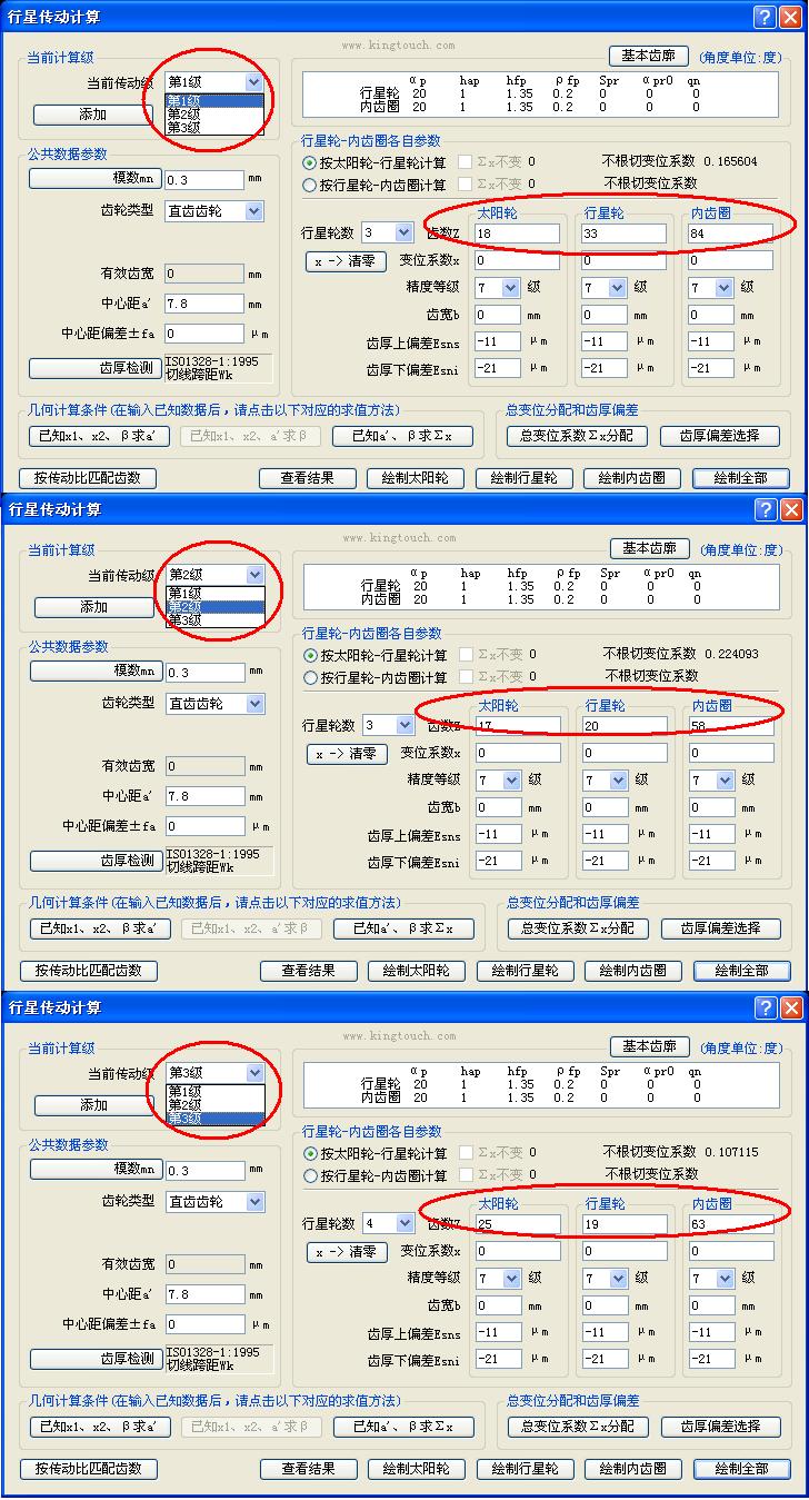

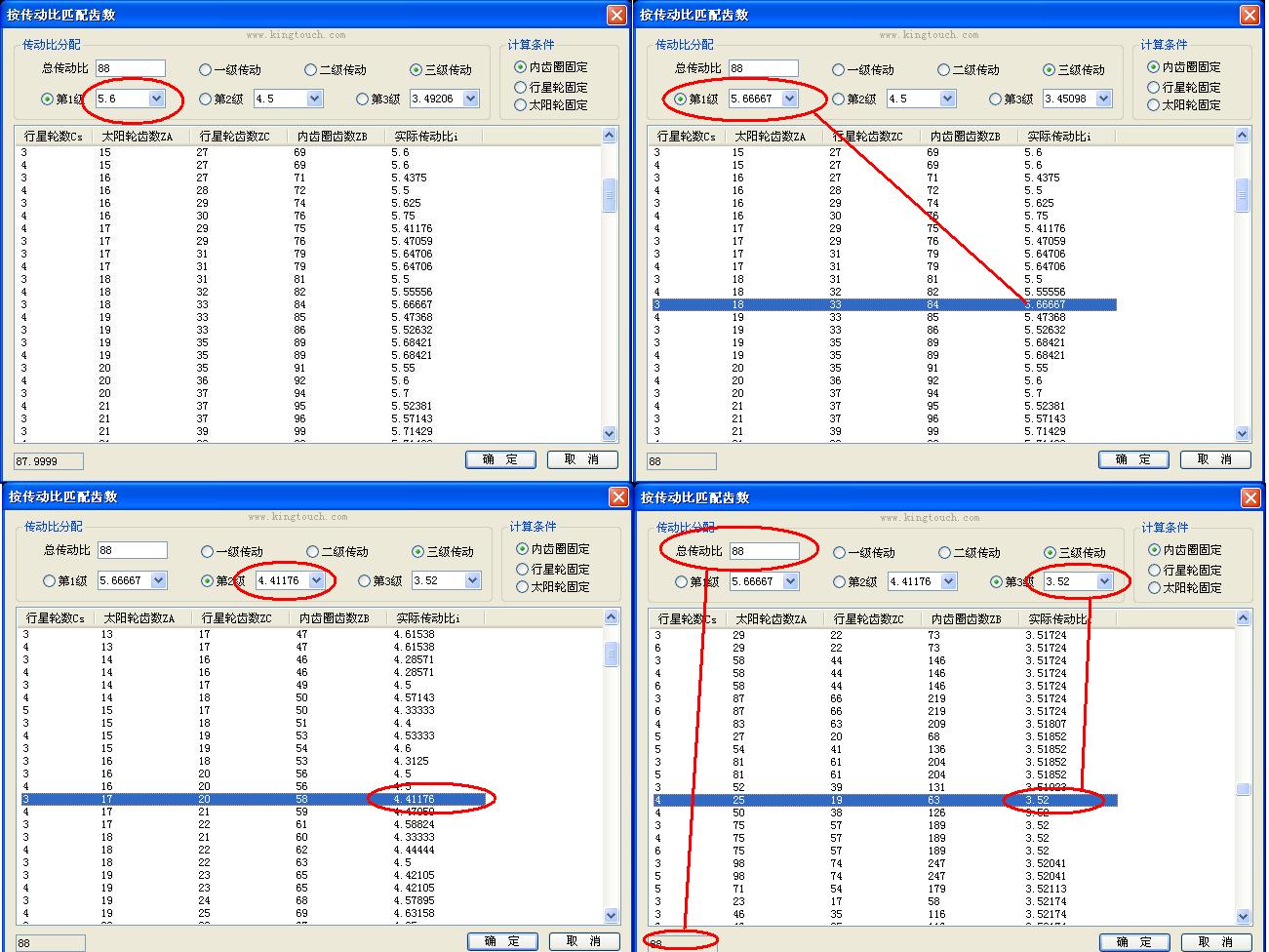

发表于 2009-6-26 12:11 | 显示全部楼层
传动比的分配主要考虑结构,一般寿命都可以满足的,除非特殊的使用场合,一般尽量相近大小分配。低速级一般取小传动比,保证强度,高速级用大的传动比。我也没有优化的方法,偏向于经验。
阿懵 发表于 2008-9-26 12:44
我们基本上也是遵循这个原则分配的 。
下面是3- 个级别的分配例子 。
然后返回到主截面,进行详细计算 。
