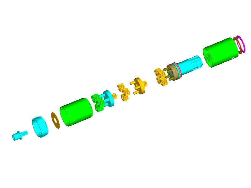

三级行星渐开线齿轮减速器 我公司已经批量生产的产品,我用cad做的3d造型图片,请各位来分享。

图片不好,想要DWG格式的。

 楼主| 发表于 2008-9-26 12:44 | 显示全部楼层
传动比的分配主要考虑结构,一般寿命都可以满足的,除非特殊的使用场合,一般尽量相近大小分配。低速级一般取小传动比,保证强度,高速级用大的传动比。我也没有优化的方法,偏向于经验。
