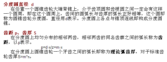

书上的对于标准锥齿轮解释是这样的。
[ 本帖最后由 freefreemen 于 2008-9-8 15:29 编辑 ]
