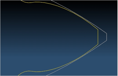

Mark的齿顶厚度为负,估计线切割人输入软件检查时,软件提示为不可加工。

登录/注册后可看大图
问问woodee:
一般这样的齿轮,侧隙0.0852是如何设定的?

回复 26# jiajia_nj 的帖子
一般资料都有“最小极限测隙”的计算公式。
或可参照两个齿轮的公法线和中心距的上下极限偏差,计算出最大最小测隙值。
还有就是根据经验给定。

线切割现有程序不支持变位系数大于1.5的变位齿轮。那只有用手工画出该图,有点麻烦。
