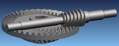

求助这是什么齿轮?急!!!

大齿轮为平面齿,不能根据外径来推算大模吧?
发表于 2008-7-16 10:53 | 显示全部楼层
我认为是有锥角的,因传动比大,锥角接近87度
发表于 2008-7-16 11:44 | 显示全部楼层
这个是锥蜗杆传动副:
发表于 2008-7-16 11:55 | 显示全部楼层
锥蜗杆传动
去查一下机械传动手册,这是一个较成熟的啮合形式。
我们几年前就是按照手册设计、并做了如上图示的一个减速环节。

 楼主| 发表于 2008-7-16 14:43 | 显示全部楼层
请教上楼大哥,蜗杆的学名是不是叫锥面包络圆柱蜗杆—又叫ZK型蜗杆?
还能不能麻烦大哥传份例子给我—huanganlin137@yahoo.com.cn 万分感谢!!!
 楼主| 发表于 2008-7-16 15:38 | 显示全部楼层
我错了,锥面包络圆柱蜗杆(ZK型)是属于圆柱蜗杆的一种。这种锥蜗杆副很少。我下了机械传动手册,里面也没有这方面的介绍。哪位大侠帮帮忙啦!有这方面资料的麻烦Email我一份,小弟在此感激不尽!
发表于 2008-7-16 17:06 | 显示全部楼层
《齿轮手册2000版上册第06篇蜗杆传动》
这本书里就有啊!
