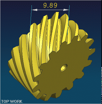

Wkn=9.893   K=4
Wkn=4.429   K=2 (误差大点)
发表于 2008-7-13 10:59 | 显示全部楼层
n=5时W=12.624.   n=4时W=9.8926.n=2时量不准

这是我算的结果:W5=12.656 供参考

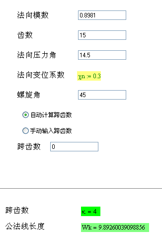

没考虑精度、公差的:
W4=9.89260039

其实我也用了公法线计算程序,得出的答案是Wkn=9.8926  k=4
量棒距=22.2528   而图纸中的是Wkn=4.19(公差负0.03) k=2
跨棒距(2针)为21.514(公差正负0.051) 相同的,图纸中的答案由老外认可。但是相同的数据,我们计算出来的为什么和他们差那么多。
