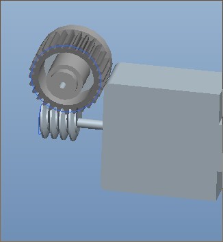

蜗杆是源动力,蜗杆正转时正常,但是反转时会有一种像是碰撞的声音。哪位遇到过这样的问题呢

蜗杆可以实现和直齿轮的啮合,但是这是有条件的。可以这么理解:滚刀在滚切直齿轮的时候就是蜗杆与直齿轮的啮合!
但是,从你的图上看,你的设计应该是蜗杆+斜齿轮,因为你的两个齿轮的轴交角Σ=90°。只是由于蜗杆的导程角比较小,且斜齿轮的齿宽数值小,所以看起来斜齿轮很接近直齿轮而已!

蜗杆一般来说只能和斜齿轮配合的,和直齿轮配合的话蜗杆必须倾斜一个导程角度才可以...[img]

应该是可以的,其实4楼已经点到这个问题了,调整轴交角就可以了

我觉得肯定是可以,不过不是90度相交了...
