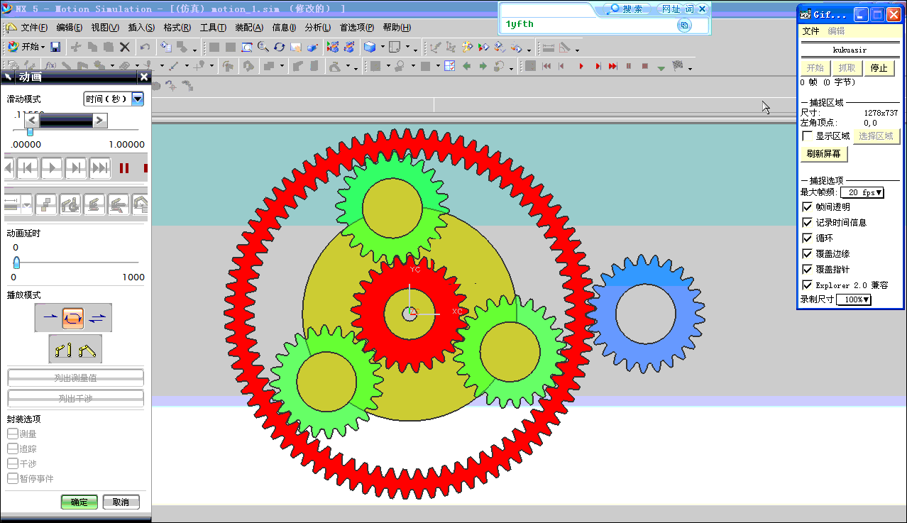

带差动的行星轮系统
发表于 2011-10-24 20:50 | 显示全部楼层
我们厂里也有 有点区别 内齿是插齿器插的 外面是蜗轮
那是一样的基理,就是对内齿圈再加一个输入,改变行星架的转速和转向,蜗轮副一般是自锁的,效果更好。  发表于 2011-10-24 21:10

回复 bush887 的帖子
我们厂里的有些能自锁 有些不能 还在找原因。。。
 楼主| 发表于 2011-10-27 21:32 | 显示全部楼层
回复 bush887 的帖子
外圈是蜗轮副传动时,只要摩擦角稍大,就能自锁住的。螺纹升角不能大,蜗杆的头数不能多,就能锁住了。
发表于 2011-10-29 21:38 | 显示全部楼层
太强了 lz能不能发prt文件看看啊  我用ug怎么都做不出来, 貌似用admas求解器, 齿轮传动都必须有一个公用的连杆  唉lz怎么做的?难得是用3d接触约束的 ?
 楼主| 发表于 2011-10-31 20:45 | 显示全部楼层
关键的一张图,还没有,这是各零件都在运动的图。
 楼主| 发表于 2011-10-31 21:24 | 显示全部楼层
模型的压缩文件:
1_dxf.rar (1.46 MB, 下载次数: 19)
有一个清楚的录像文件,压缩成四了
带差动2.part2.rar (1.96 MB, 下载次数: 23)
带差动2.part3.rar (1.96 MB, 下载次数: 22)
带差动2.part4.rar (1.5 MB, 下载次数: 26)
带差动2.part1.rar (1.96 MB, 下载次数: 29)
真不容易传。
发表于 2012-3-10 21:33 | 显示全部楼层
原理是正确的,我们做过类似产品
