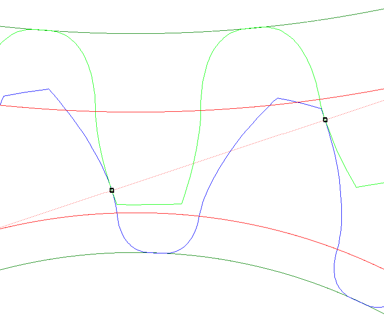

现有个产品,用齿轮传动,但要求小齿轮是可调节的,怎么确定小齿轮?

这是不可取的。
大齿轮负变位太大,在中心距小时,啮合点已在基圆内了,不能啮合。
如设计有如此要求,建议用斜齿更合理些。

谢谢楼上的意见。用斜齿轮肯定好一些。我的那个办法,变位系数和中心距都在极限了,实际工作可能会有问题的,因重合度偏
小。现把最 16-37 min a.png 小极限中心距时的啮合情况发上来,供参考。请大家评论。注:红色的圆为基圆。

回复 qdtruck 的帖子
你画的最小中心距时的啮合情况肯定不对头,你这个软件估计有些问题啊。
发表于 2011-10-27 09:05 | 显示全部楼层
请问你用啥办法核对的认为有问题?或用啥软件?我的参数你的软件计算过不去?呵呵!这到关键问题了!
