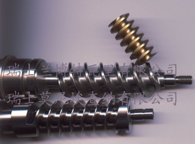

发表于 2008-8-16 18:46 | 显示全部楼层
EPS蜗杆图样,保证不自锁。
