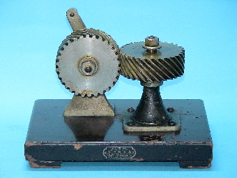

发表于 2007-5-31 01:21 | 显示全部楼层
蜗杆
多头(2头或以上)蜗轮蜗杆可以用于增速,即不自锁的蜗轮蜗杆。很多人认为所有蜗轮蜗杆都自锁,这是极端错误的。
