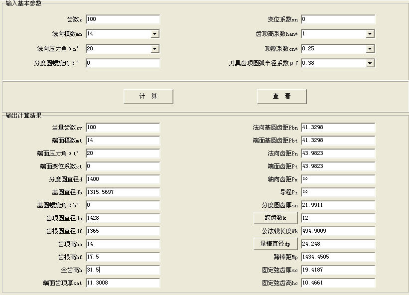

标准的齿轮计算比较简单
自己做的程序做的计算

mrmrw 的软件很强大

按原始条件, 查得 fpt = 20 (μm)  M =-20  N =-25  ,  Ens = -0.4  Eni=-0.5  (GB 10095-88)
Wk(12) = 494.9009   , 按新标准算法 Ebns(i)= Esns(i)* cos α= -0.4 (-0.5)* cos α = -0.376 (-0.470)
还是老大算得仔细!鼎一下,支持!也上一个自己的,呵呵,跟大家的比,有点汗颜!
发表于 2008-10-11 13:23 | 显示全部楼层
公法线计算
w12=494.8881 x=-0.0013
