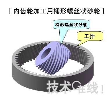

用机械斜导轨的办法插齿很麻烦,因为导轨与被加工内斜齿轮是一一对应的,生产柔性很差;
三菱有电子导轨的插齿机,可以插各种螺旋角度的内斜齿轮,但是机床价格不菲;
用车齿(Power skiving)的机床加工比较方便,生产柔性也很好。
如果是渗碳淬火的内斜齿轮,真正的难度是磨齿,以前靠成形磨齿法,现在三菱居然在世界上首次推出了展成内磨齿机床ZI20A
三菱重工研磨内齿轮、外齿轮及分级齿轮新法.pdf (336.99 KB, 下载次数: 142)
