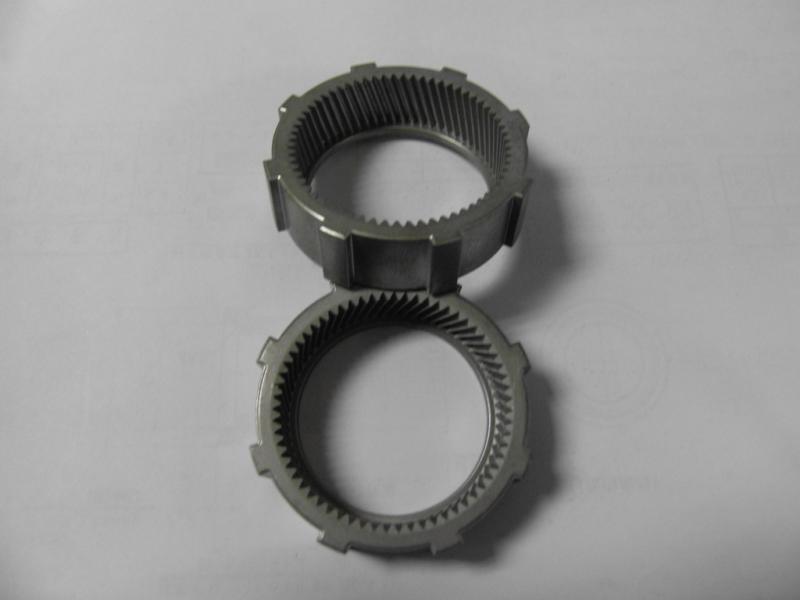

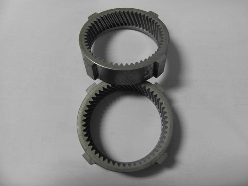

发表于 2009-2-18 09:46 | 显示全部楼层
5# chxinyz520
帅哥,把你做的产品图片贴一张出来,可能会解决很多疑问。
发表于 2009-2-18 10:12 | 显示全部楼层

发表于 2009-2-18 10:13 | 显示全部楼层

发表于 2009-2-19 20:08 | 显示全部楼层
粉末冶金的。
