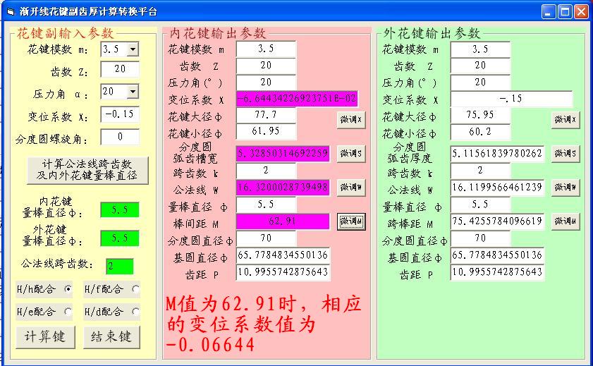

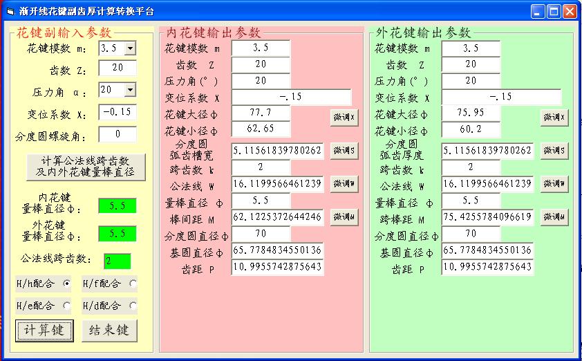

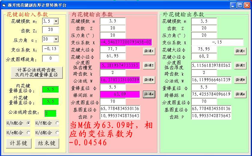

牛老前辈的分析很正确,图纸上标出的M值是工艺要达到的要求,而标出的变位系数是计算花键副或齿轮副的变位系数,可以称为公称值,内齿轮在加工时总要把齿槽做大些,故测量的M值,也就是棒间距要大于公称值才行,每个上下差值都对应有相应的变位系数值,在这时如果测量公法线或弧齿厚或弦齿厚等,都跟随一起变化,不严格成比例,但肯定是正向的变化。
我在三年前编了个互换的小软件,也凑个热闹,发个图。
计算公称值的情况:
计算其中一个M值的情况:
计算另一个M值的情况:
也就是说,实际上加工的齿轮或花键的变位系数在-0.06644到-0.04546之间。
结论:拿到图纸后要仔细分析各参数,有必要时要自己再算一下,遇到不一致的参数要问个为什么。从而不断进步。
