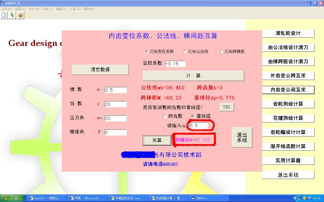

M  3。5       Z  20       变位系数为--0。15      压力角  20    图纸上标出M值是62。91----63。09     ∮5.5量棒
  为什么我算出来62。12  请问是什么原因?

M值62.09正确,经过计算无误!

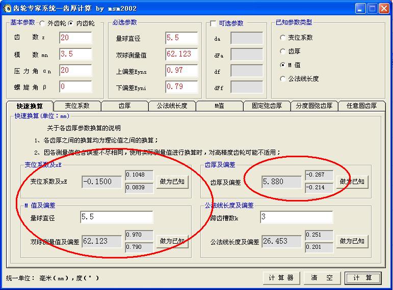

我算出来也是62.12。
发表于 2011-9-9 14:50 | 显示全部楼层
我计算的也是62.1225,但变位系数是齿厚增厚的。在德标中是+0.15。
