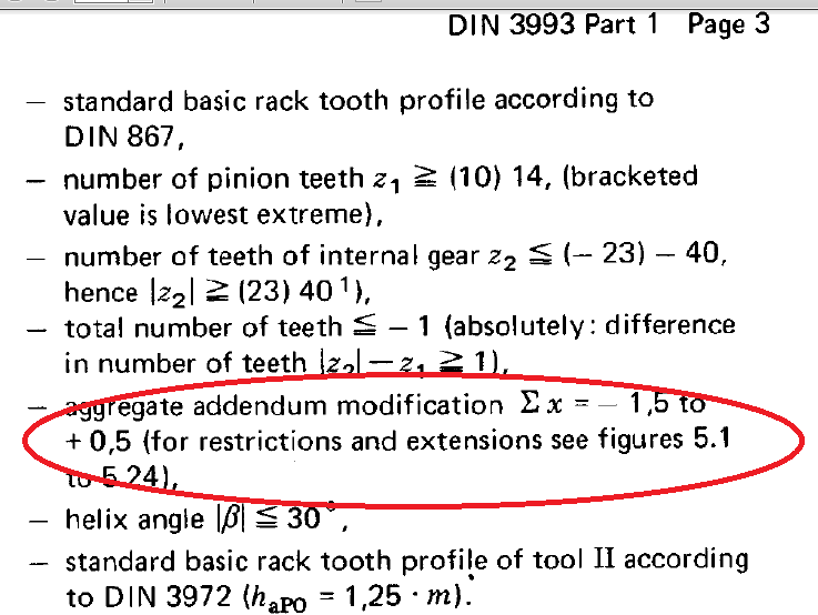

郭老,能否提供一些关于角度变位,实际中心距和变位系数选择的标准以及参考资料呢?谢谢!
发表于 2011-10-11 18:25 | 显示全部楼层
回复 happyhrc 的帖子
注意 :计算内啮合, DIN 的变位与 GB/T 3374.1-2010 相反 。
