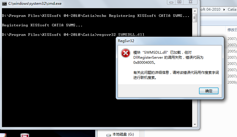

 楼主| 发表于 2012-1-13 21:27 | 显示全部楼层
我就是按着它所介绍的做法实施的但是出现了下面的情况
您知道这是神马情况吗 ?
谢谢您!!

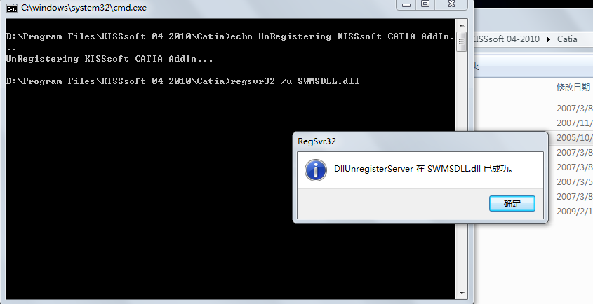

 楼主| 发表于 2012-8-30 23:16 | 显示全部楼层
michaelzhang 发表于 2012-8-26 17:54
KISSsoft不用转成stp、iges的兼容格式就可以和其它绘图软件进行无缝兼容,但是由于其它3D绘图软件经常大范围 ...
在win7系统下 kisssoft无法和catia连接  但是在xp系统就行  这是怎么回事呢

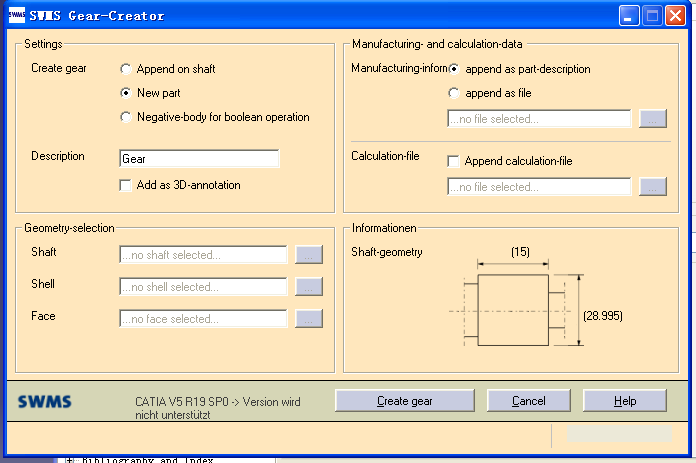

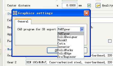

发表于 2012-9-7 15:08 | 显示全部楼层
输出catia试过,但没有成功,原因是CATIA的接口文件是德语,输出时对话框不显示字,按钮不知是什么用处。在Solidedge,Solidworks 很正常就没有搞下去。
接口连接需要先运行CATIA,然后到 点击 KISSsoft 03-2012\Catia目录下CatiaRegister.bat,会显示注册成功。
到KISSsoft 界面中设定 3D输出CAD为CATIA ,点击3D export 下所要输出的就可弹出对话框。

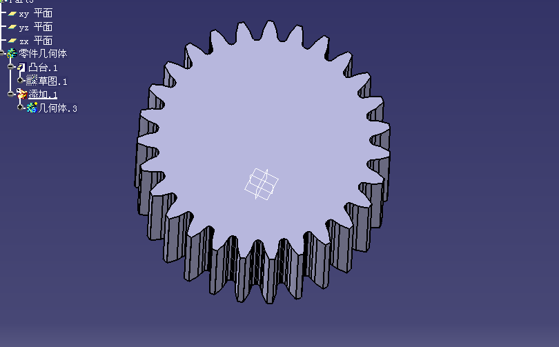

发表于 2012-9-15 16:52 | 显示全部楼层
可以的,我一直都是直接输出到CATIA的,先要设置才行。
不过要在CATIA中修改还是无法实现的。一般是齿轮生成单独文件,其余结构在画一个文件齿轮部分画一个比齿根圆小的圆柱体,在装配中放好位置,再使用添加命令
。如果要修改只有重做齿轮使用装配中的替换命令更改。
发表于 2012-9-15 16:57 | 显示全部楼层
以上在KISSsoft2008与CATIA V5R21和 V5R19 之间成功过的
