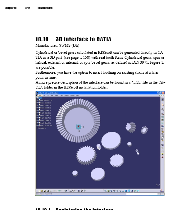

发表于 2012-1-10 19:52 | 显示全部楼层
你可以看一下kisssoft的帮助,里边有介绍如何将kisssoft集成到三维软件中,我用的就是UG

看kisssoft 手册10.10 3D interface to catia,其它的我也不清楚。
