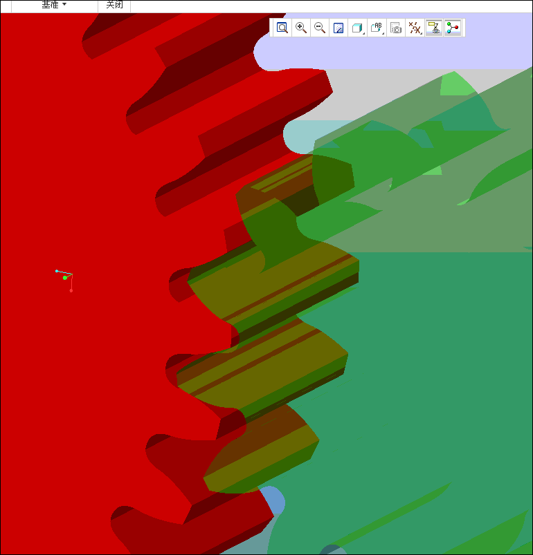

发表于 2012-11-22 19:37 | 显示全部楼层
hyfjy 发表于 2011-9-6 21:32
回复 hmcad602 的帖子
谢谢,仔细看过了你提供的贴,在建立齿轮相啮合上,这种方法其实我也试过了,在齿轮 ...
proe 应该也能实现吧?这是我用kisssoft生成的齿形,
看看啮合区域吧!   费老多多指教
 楼主| 发表于 2012-11-23 20:02 | 显示全部楼层
看看啮合区域吧!   费老多多指教
不错,再把对比色调整一下,不然在根部似乎是大面积接触的。
发表于 2012-11-23 20:15 | 显示全部楼层
我就大概做了一下,确实没有调对比度!见笑了!

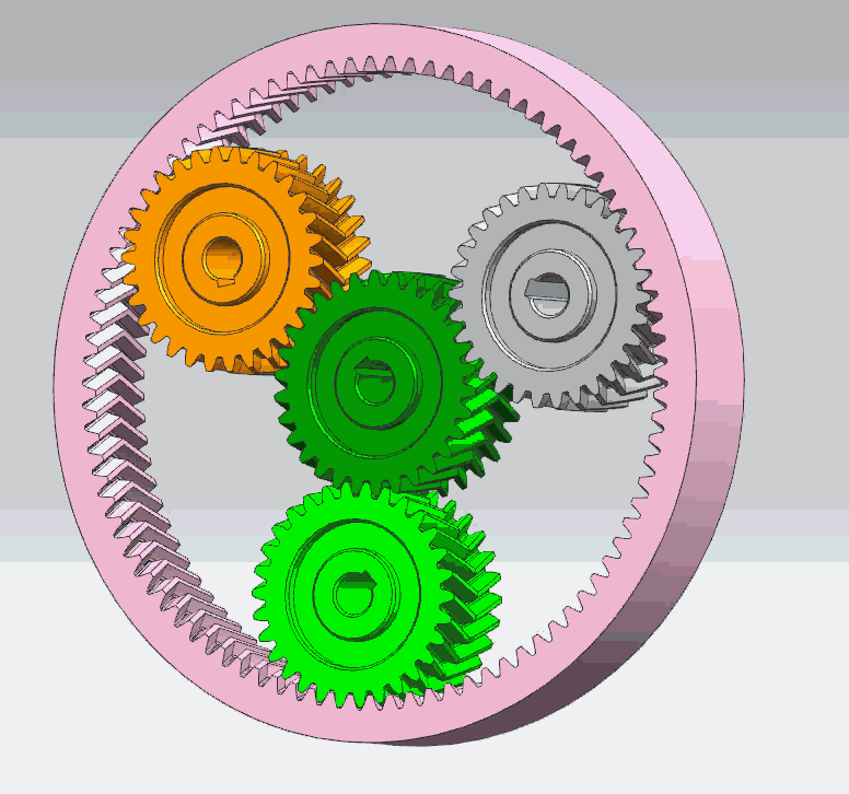

发表于 2018-8-27 16:57 | 显示全部楼层
我想请教一下用UG做动画,内齿轮总是跟着旋转是怎么回事,怎么让内齿轮不动
把整体的速度降下来,就可以看清内齿轮在运动了。  发表于 2018-8-28 22:47
