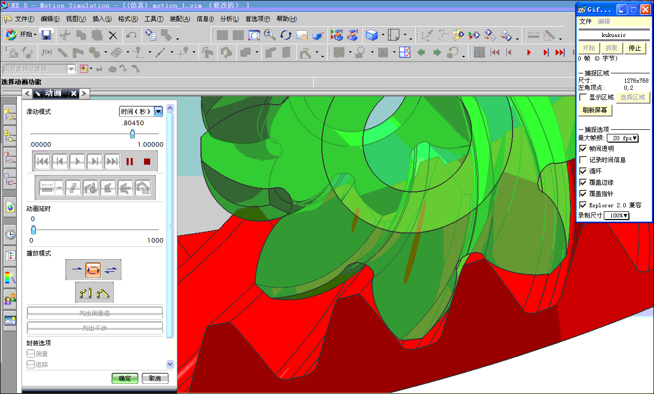

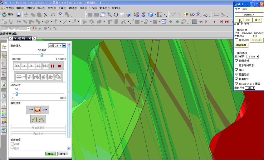

谢谢,仔细看过了你提供的贴,在建立齿轮相啮合上,这种方法其实我也试过了,在齿轮副中称作面相切,但这解决不了要看清啮合区的问题,在UG中,经过处理的啮合可以用提高分辩率的办法清楚地显示啮合的情况,模拟齿面的啮合,甚至可以用求交的办法分离出干涉区的小片进行厚度分析,这些都是PROE软件目前我做不到的,请看下面的啮合图,在UG中作的啮合。
我没有贬低PROE软件的意思,只说明软件各有所长罢了,既然在PROE中无法看清啮合区域,只能看到相互之间的运动,那用面去限制齿轮之间的位置与用凸轮或齿面相切都是无所谓的了。谢谢关注。

回复 hp-pc 的帖子
是的,朋友,我在PROE软件上发现无法看清啮合区,就放弃了要把PROE软件作为运动仿真的首选了,在要看清啮合的运动仿真中,我只能选择UG。
在运动仿真中,UG的最大优势就是进行提高分辩率之后可以看清任何啮合的正确位置或不正确位置。
