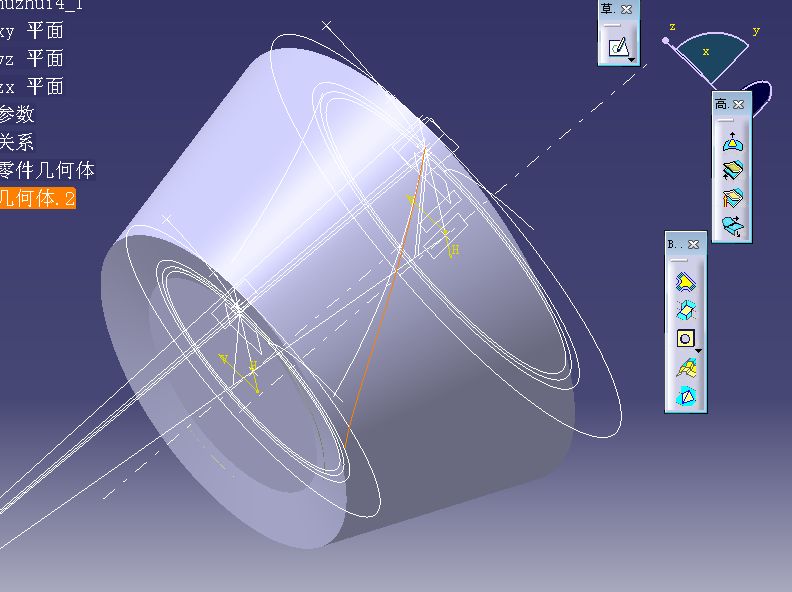

本人做的弧齿锥齿轮

woodee先生,我是利用扫琼法绘制的,在小锥绘制过程中,齿形线有问题,我是利用刀具圆在分锥面上滚出来的齿形线请您帮我看你下,非常感谢

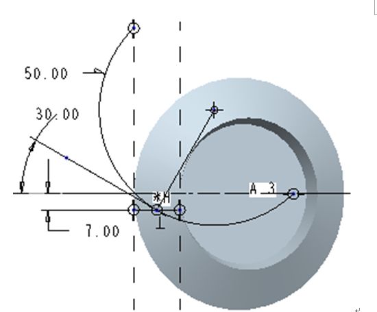

恩,这一块太难弄了,有一点不符合原理画出来就干涉!我就是搞不懂下图的各数据!
图上所示意的不是定义上的螺旋角位置。 某点的螺旋角是指这点的切线与联接圆心的线与轴线平面的夹角吧且特指分度圆上才行。  发表于 2011-7-27 21:03

这是一个Proe教程里面做的,上图30°是螺旋角吗,7是怎么来的,希望懂得能帮帮忙

弧齿锥齿轮的弧线是对冠轮而言的,在大小轮上都要经过转换才能形成弧线的位置。直接投影或緾绕都是不行的。只能经过转换。
发表于 2011-7-27 21:02 | 显示全部楼层
回复 hyfjy 的帖子
费老的意思就是说上面那个画法就是错误的!
是的,可以把书上给的定义对照一下这个图。  发表于 2011-7-27 21:08

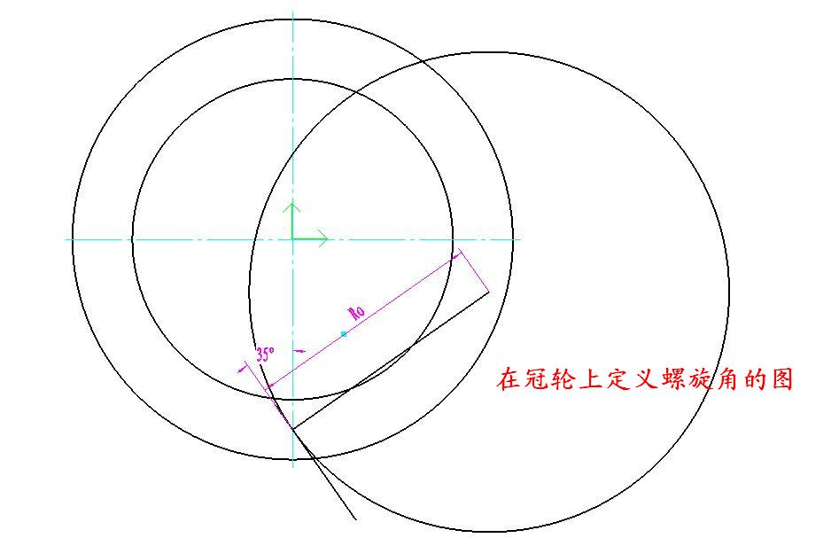

发表于 2011-7-27 21:17 | 显示全部楼层
发一个我理解的螺旋角定义图
一定要在冠轮的节平面上才是准确的定义位置
