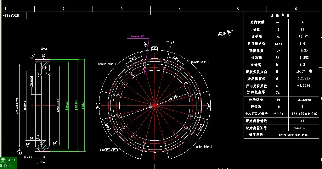

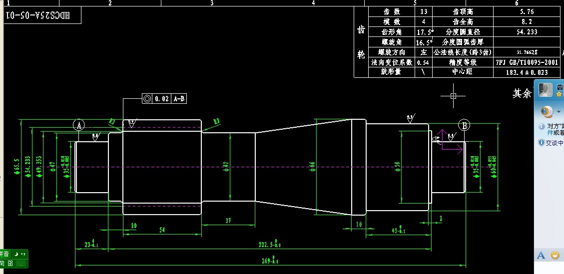

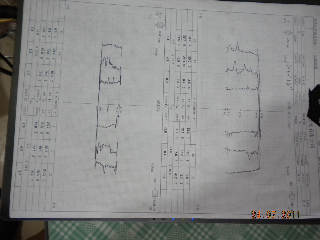

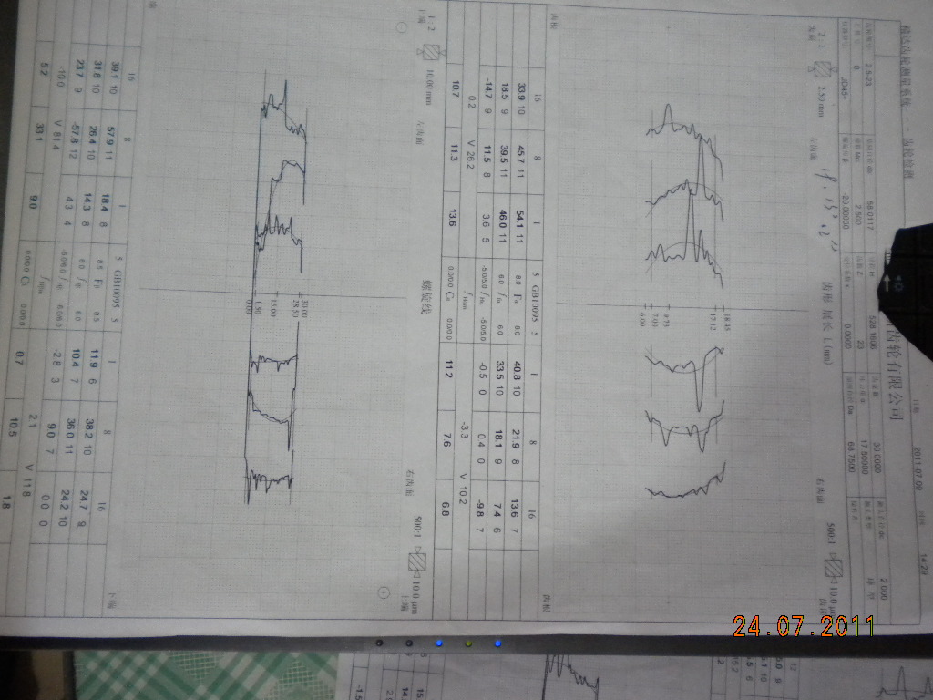

 楼主| 发表于 2011-7-24 11:35 | 显示全部楼层
回复 3264507 的帖子
嗯,我有二种一样的齿轮,只是这一种压力角不一样,我计算是根据公法线尺寸与齿顶圆还是齿数计算的.数据全部接近再以齿轮检测 仪器进行齿形齿向检测核对的.详细请看检测图.
