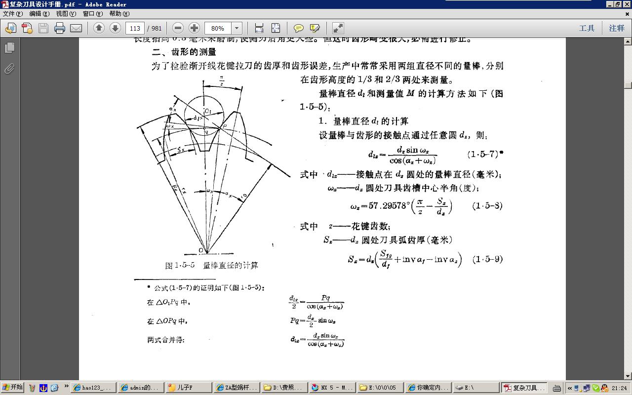

你确定内齿轮M值计算公式么???
发表于 2013-1-28 21:26 | 显示全部楼层
从复杂刀具设计手册这本书中截图:

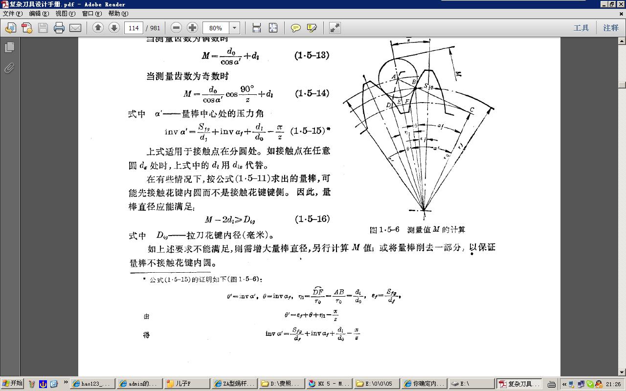

发表于 2013-1-28 21:29 | 显示全部楼层
记得以前看过一拖的一本复杂量具设计标准(名子可能有误)中很详细地谈到棒间距与跨棒距的测量方法并给出证明过程,这样就相当严谨了。
