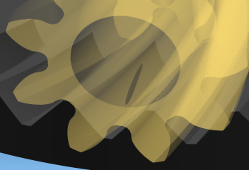

用PROE做的弧齿锥齿轮副啮合运动仿真

两个曲面相切难道还有面接触?两条曲线相切只能是点接触,那么两个曲面相切最多也就是线接触。至于说加压力使曲面产生变形的仿真,这个我不会ug,不敢妄加评论。在proe中,相切和干涉是相互矛盾的。定义相切后,不应该出现干涉。
在PROE上点两个相啮合齿面相切时,得到的就是齿面有一片较大的干涉区域。  发表于 2011-7-14 20:47

我看了你的步骤,你再运动开始时定义了齿面相切,而运动过程是给定了传动比。这其实并不是实际中得啮合情况。实际情况应该是不给定传动比,而只给定啮合定义,然后再做分析,可是目前proe没有这种定义。我曾经用凸轮加离升来定义圆柱齿轮的连接,可是只能模拟一个齿的情况。更不要说弧齿锥齿轮了。

我的视频捕捉生不成gif格式,所以我上传了附件,cdb.flv是指给定传动比的干涉情况,运动初始定义的是箭头所指的两个齿面相切,定义后未出现干涉现象,整个运动过程中也未出现干涉,干涉发生在非啮合的相邻两个齿面上,tl.flv是指给定两齿面凸轮连接干涉的情况,当然运动初始定义的是箭头所指的两齿面凸轮连接,等同于两齿面相切,可以看出无论是初始还是运行过程中,箭头所指的齿面也未出现干涉现象,但这次不但非啮合相邻齿面出现了干涉,连相邻的啮合齿面也出现了干涉。您可以对比一下,干涉情况是不同的。ug是什么情况?您是如何定义这两个齿轮啮合的?弧齿锥齿轮因为我没有你那样的软件,生成不了三维图,所以也没做过仿真,如果您不介意,可以给我发一份您的软件,我试着做一副弧齿锥齿轮在proe上仿真一下试试。

我是用UG,两齿轮同步按传动比旋转情况下,事先给出小于0.0064max的干涉厚度,来近似观测拟合区的。
评定标准:在啮合过程中,干涉薄面体的最大厚度变化在0.0025之内的区域,可以近似认为是等传动比范围,此波动在模数1.5之内的齿轮副,15000rpm的啮合线速度,是可以接受的。
至于凸轮驱动方式,也不是最终接近实际啮合情况的,还需加入切点弹性变形所形成的小面积面接触,就需要用到有限元了。这个我还不熟。
问题是用PROE无法看到UG中的啮合部位,在UG中,可以提高分辩率,而PROE中做不出来呢。  发表于 2011-7-19 19:49
