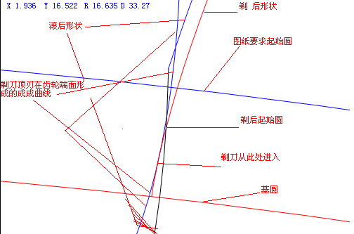

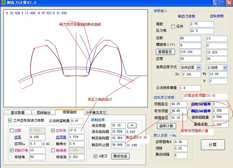

剃刀计算包含了滚刀校验,用处是:一是确定工件渐开线的实际起始,终止圆,用于校验力平衡剃齿。二是控制剃齿超越量,保证剃刀外径与工件的啮合位置在工件根部沉割量最大的位置附近,不干涉。

我有一参数。麻烦楼主验算一下:齿轮M2.75 z13 α22.5 da40.25 df31.18 ζ-0.206 滚齿Wk12.33 剃齿Wk12.26 k=2 B26 剃齿刀β9 z85 s2.341 da233.82谢谢。非常希望分享楼主的软件,特别是剃齿刀修磨excel输出和标准齿轮计算部分。可以的话我的邮箱cg02162qq.com

提供的参数不够齐全.自已补了些数据
剃刀刃磨至,W7=53.7,DA=229.67后,剃齿效果更好.详见图示.
