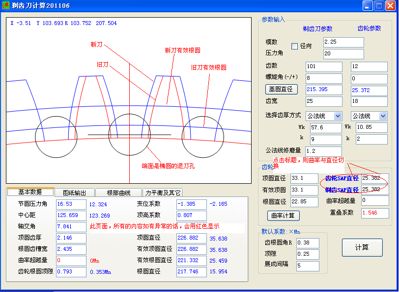

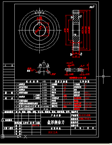

本程序的功能有:
1.渐开线曲率计算(按相配轮计算,剃齿SAP按滚刀参数计算)
2.剃刀的CAD图纸输出(径剃错位量的计算,退刀孔的确定,径剃齿向中凹量的确认)
3.剃刀excel刃磨表输出
4.剃刀顶刃形成的在齿轮端面的展成曲线分析
5.平衡剃齿受力图显分析
6.工件与剃刀对应位置的图显分析
8.也可用于标准齿轮的设计计算
欢迎有兴趣的朋友参与交流.验证
一.齿轮渐开线起始圆的计算。
这个起始圆SAP是图纸要求的位置,也就是和相配轮啮合时的起始位置,不同于剃齿的SAP,剃齿SAP是要超越一些量的。

1.
没有相配齿轮的情况下。则按齿条与其啮合来计算
a:工件已知顶高,顶隙系数,则先计算出齿轮的顶圆,根圆,再按齿条与齿轮根圆保持顶隙系数*Mn的间隙,计算出起始圆
b:工件已知顶圆,根圆,按齿条与齿轮根圆保持前面默认设置的顶隙系数*Mn的间隙,计算出起始圆
2.有相配齿轮情况下
先计算出中心距
a:想配轮不知顶圆参数,
1.
工件已知的是顶高,顶隙系数,则考虑齿顶高减低系数,计算出想配轮的顶
圆,根圆。再计算SAP
2.
直接按中心距,想配轮顶圆计算SAP
b:相配轮知输入顶圆,根圆直径
直接按中心距,想配轮顶圆计算SAP
此模块附加的功能有:计算合适的跨齿数,量棒直径,及相应的值,并图显等

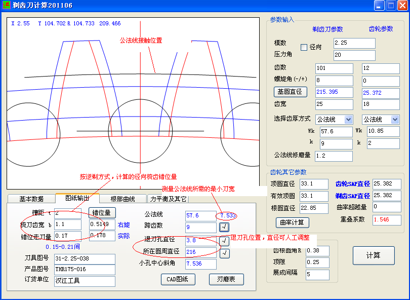

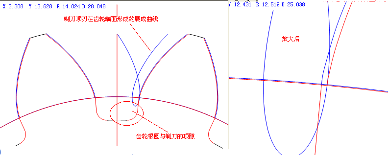

2.剃刀的CAD图纸输出
工件及剃刀参数经确认后,可输出CAD图纸
cad出图
