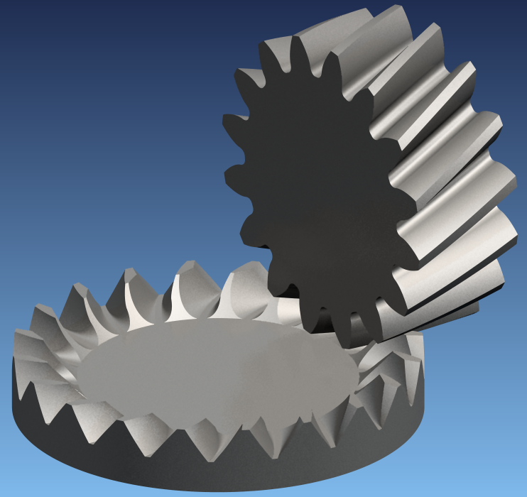

发表于 2011-7-27 12:08 | 显示全部楼层
回复 ygq220 的帖子
ygq220您好!
从一楼图纸知道,配对齿轮应为20齿,于是做出下图面齿轮副。由于传动比较小,面齿轮齿宽受限制,所以正转尚可,反转传动的动力就很小了。
最大的优点是,装配定位调整简单了许多,只需注重面齿轮的轴向定位尺寸即可。
 楼主| 发表于 2011-8-4 12:30 | 显示全部楼层
woodee兄弟,这个齿轮副我有几点疑问
1,面齿轮如何加工?精度如何?
2,面齿轮看起来齿宽比较小,能否给出所能承受的强度和寿命?
3,是否有厂家的联系方式?
