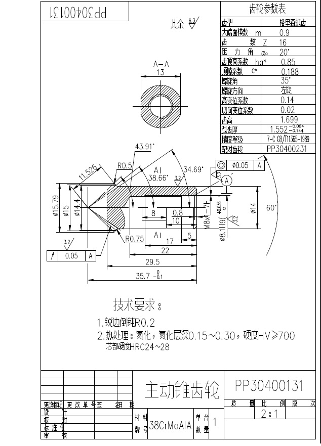

我们目前的模数0.9,齿数16/20的格里森制弧齿锥齿轮噪音,寿命都很差。精度图纸要求是9级,材料是38CrMoALA,热处理:氮化,氮化层深度0.15-0.3,芯部硬度HRC24-28,表面硬度HV>=700,按理说,这样的要求除了精度不够外,寿命应该能行。现在怀疑热处理不过关。接下来要去检验一下硬度。根据前面的实验,我们也对图纸的要求重新审核,我们联系了目前的外协厂,外协说他们这种模数的小齿轮一般都是铣完就算完了,不会进行研齿或磨齿加工,所以精度达不到更高的要求。另外我在我们机器上做了一下接触分析,发现接触区只在从动齿轮小端5%左右的一块。所以想请教各位,这么小的弧齿锥齿轮一般如何要求质量?哪里的工厂对小模数弧齿锥齿轮加工比较好?
补充一下,我们目前想找能做7级精度的小模数弧齿锥齿轮厂家。希望各位能提供一些这方面厂家的信息。图纸我后面会放上的。

首先这套齿轮接触区不好,我想还是加工的问题,氮化前后你看一下能差多少,先检氮化前的接触区,氮化后在检一下就知道了
发表于 2011-6-30 16:17 | 显示全部楼层
图纸发上来看一看啊!目前看要求不高,应该很好做的!

回复 ygq220 的帖子
轴交角是多少,给一份图纸看看,邮箱cs300ljh@sina.com
轴交角90°,热处理之前的接触区确实没分析过。我们这次会跟踪的。
