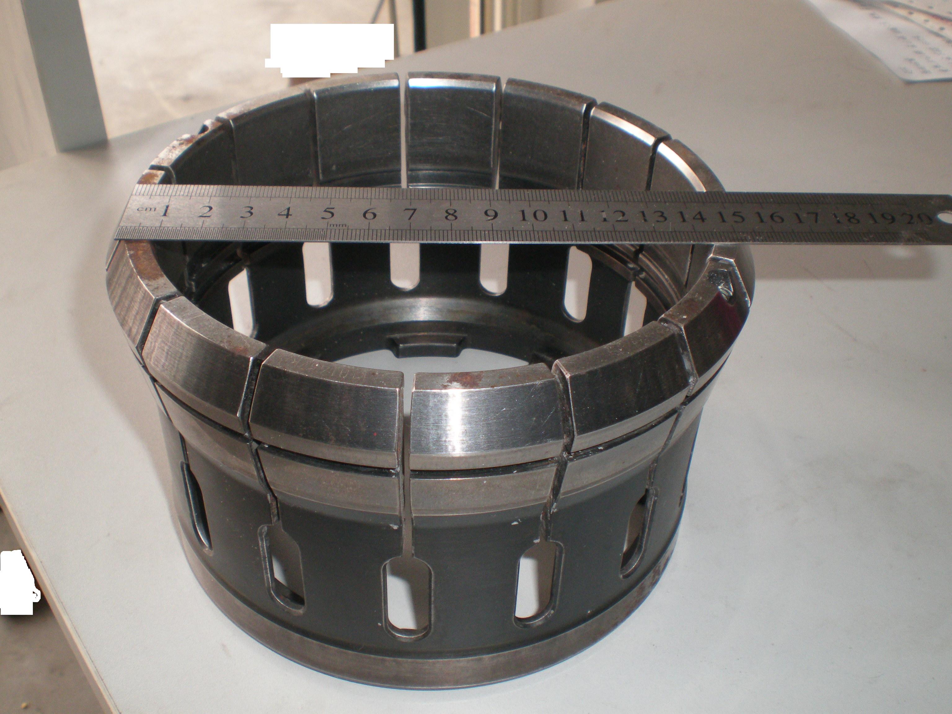

大家讨论一下哪种结构的弹性胀套类夹具定位性能最好

你说的也对,不过类似结构只有德国人能造出来,人家的胀套是全开放的,中间不知道用什么材料粘接,国内制造好象水平稍欠些火候!现在许多公司的自制胀套是达不到海博格水平的,有些时候就需要控制胀套壁厚,所以我认为通用性就不强了!而胀套后拉的因为胀大变形部位厚度统一,就没有类似的问题。不知道解释对不

精度更好的应该是双锥面的,只是结构稍复杂一些
发表于 2011-7-14 09:30 | 显示全部楼层
一般弹性涨套采用双锥面的比较好

一般来说,在保证精度的前提下,结构越简单越好。
个人比较喜欢单锥面弹性胀套,加工简单,精度容易保证,双锥胀套一般用于一次加工两个零件,结构稍微复杂,加工难度较大。

其实液压涨紧的定位性也是很好的,在液压涨紧的部位做一些的弹性的涨套,通用性也是非常好的,精度也不比说了!
液涨芯轴加变径套
液涨芯轴加变径套
